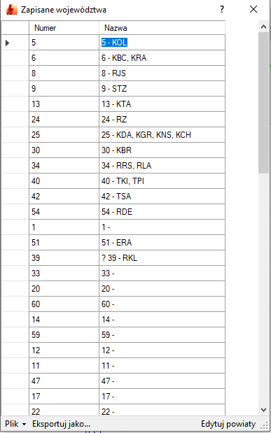

  • sortowanie zapisanych województw i powiatów po numerach
  • możliwość eksportowania do pliku tekstowego (posortowanych według numerów) województw łącznie z powiatami oraz województw z powiatami i jednostkami (czyli wszystkiego zapisanego)

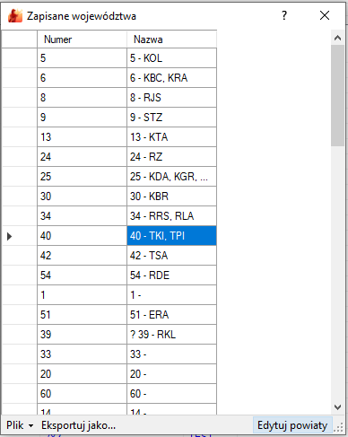

Przydałoby się sortowanie listy województw, powiatów i jednostek według numerów

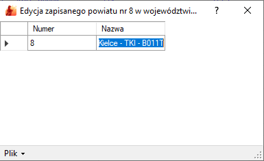

oraz dodanie przejścia do edycji jednostek w oknie edycji powiatu.
Bo teraz, żeby edytować listę jednostek OSP z danego powiatu trzeba przechodzić po kolei zaczynając od województwa- wiec trzeba znać oznaczenia numerowe
