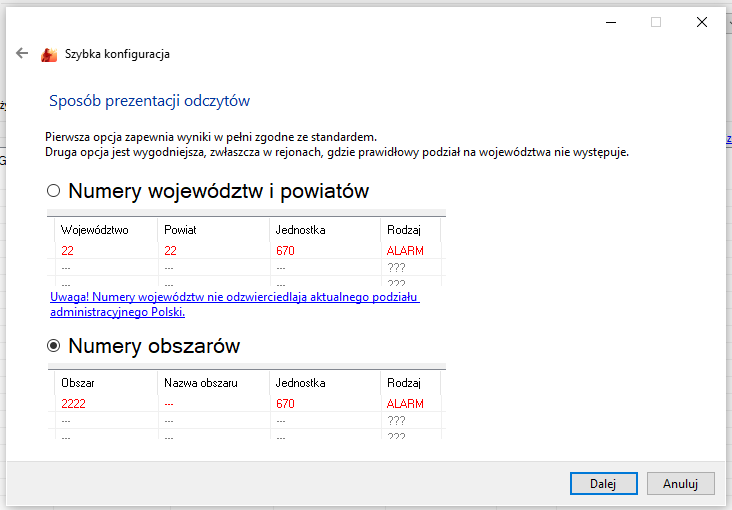

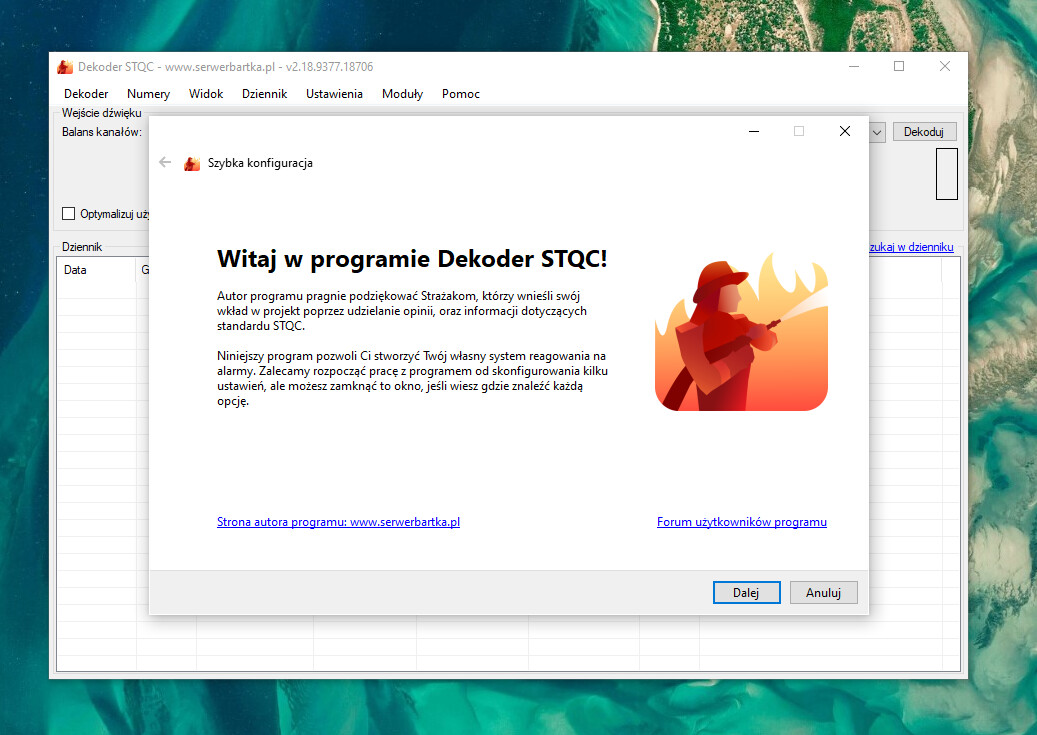

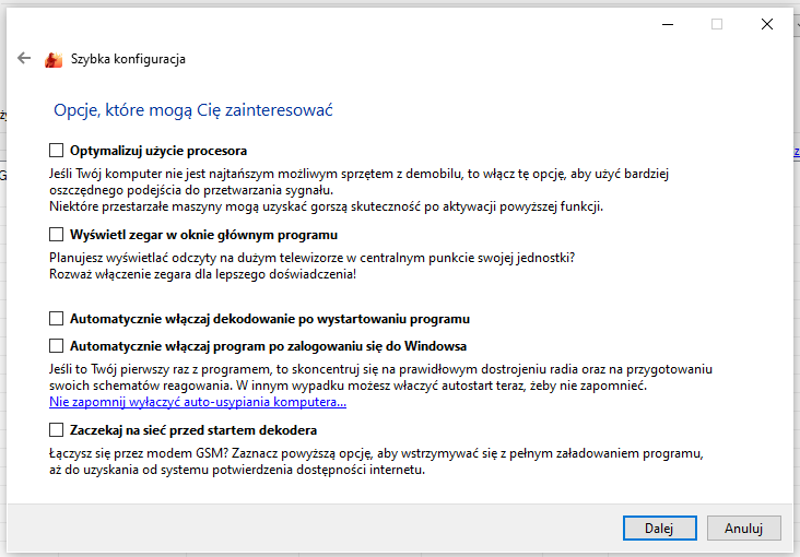

Kreator pierwszego uruchomienia
Okno, które przyśpiesza wstępną konfigurację programu

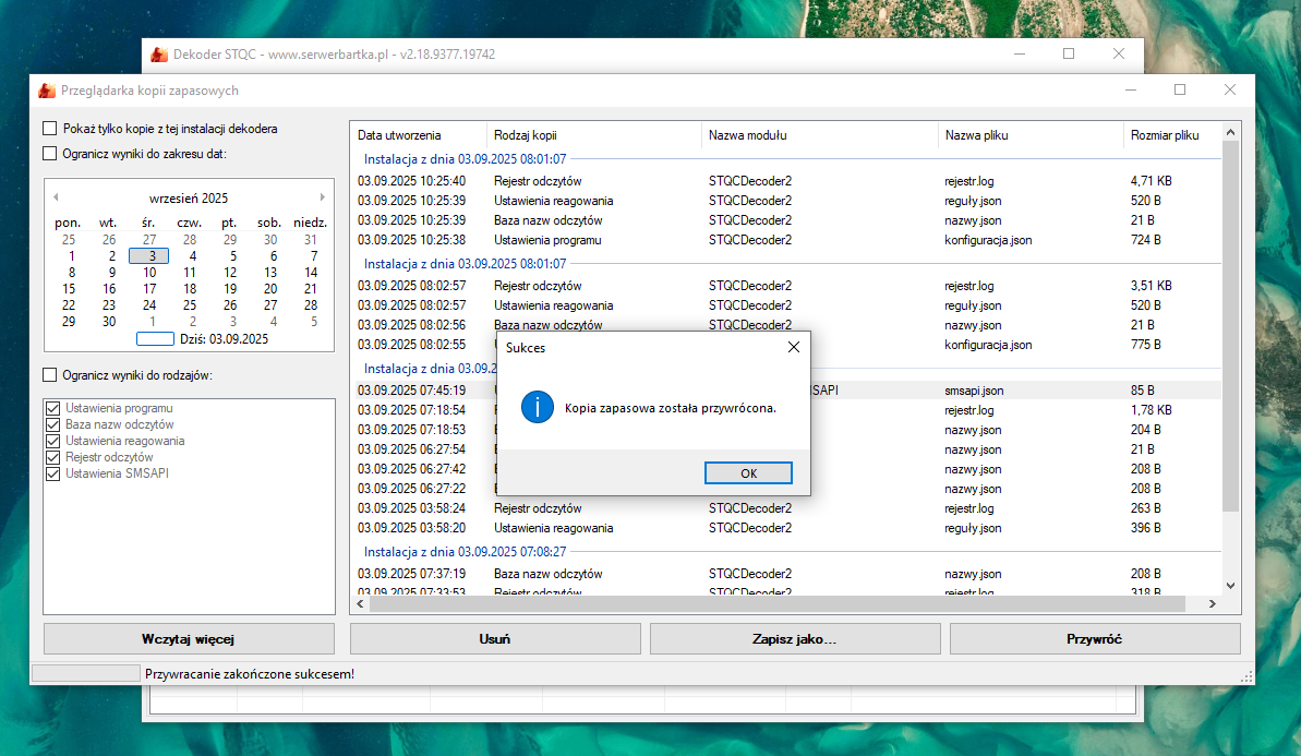

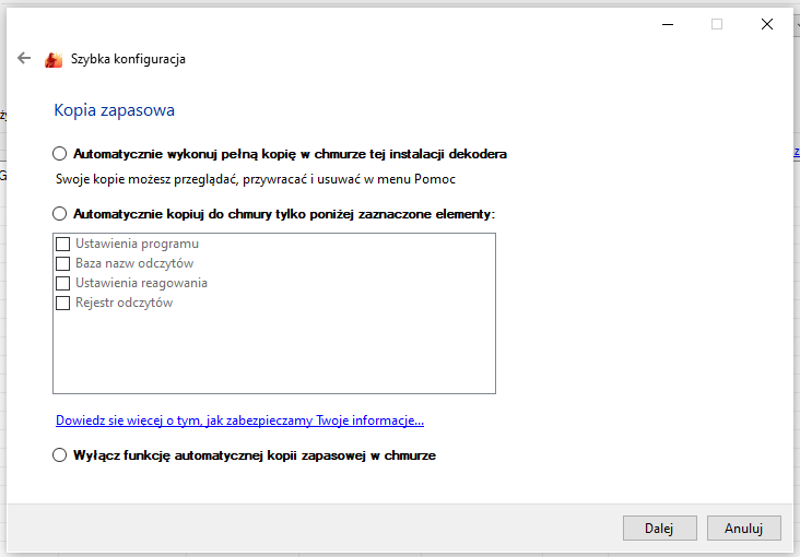

System kopii zapasowych w chmurze
Zainteresowane osoby mogą wyrazić zgodę na automatyczne kopie zapasowe dekodera. Rozwiązuje to problemy wynikające z uszkodzenia danych spowodowane dowolnym zdarzeniem losowym: błąd programu, aktualizacja Windowsa, złośliwe oprogramowanie, kradzież, czy awaria sprzętu nie są już straszne i nie powodują utraty ciężko zbieranej kolekcji nazw jednostek. Dodatkowo zmiana komputera dekodującego będzie teraz dużo wygodniejsza - bez kombinowania z nośnikami wymiennymi.

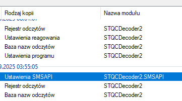

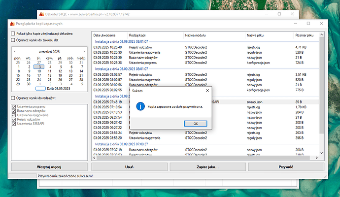

Przywrócenie stanu programu z innej godziny, to mniej niż pięć kliknięć
Interfejs pozwala przeglądać kopie zapasowe wg. daty z kalendarza, zakresu dat, bądź rodzaju poszukiwanej kopii. Dodatkowo program załącza do każdej kopii informację o dacie pierwszego uruchomienia dekodera w danym folderze, co pozwala wygodnie przeglądać dane wyłącznie z aktualnej instalacji.
Pełna modułowość
Wtyczki mogą zgłaszać swoje pliki konfiguracyjne do objęcia ich kopią zapasową. Jeśli użytkownik zgodził się na pełną kopię, to pliki zostaną automatycznie wysłane, gdy tylko się zmienią. W innym wypadku wymagane jest ręczne zaznaczenie danego rodzaju danych do uwzględnienia ich w kopii.
Limity i zasady
Funkcja jest nowa i limity dostępnego miejsca mogą się zmieniać. Możliwe, że funkcja w przyszłości będzie dodatkowo płatna. Inna opcja jest taka, że będzie można wykupić zwiększenie ilości dostępnego miejsca. Szczegóły są opisane w polityce prywatności.

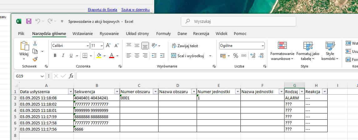

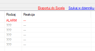

Eksportowanie rejestru do Excela (.xlsx)
Chcesz zdać przełożonemu raport z tego co się działo na rejonie?
Plik XLSX to domyślny format Excela. Nie trzeba się bawić w konwersję z CSV/TSV na XLSX. Tabelka jest przygotowana do filtrowania i można z nią robić wszystkie Excelowe tricki.

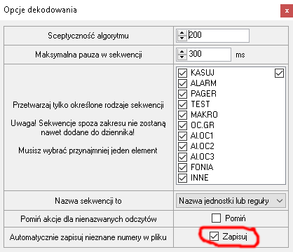

Szkoda, że w czasie pracy dekodera zablokowane są niektóre funkcje, zwłaszcza: edycja numerów obszarów, nadawanie nazw jednostkom itp.
Proszę odznaczyć tę opcję, aby móc edytować bazę nazw podczas aktywnego dekodowania w 2.18:
Niestety aktualna architektura programu nie pozwala dwóm wątkom edytować bazy nazw jednocześnie (bez ryzyka utraty danych). Z tego powodu taka możliwość została wycofana w najnowszej wersji. Nie wykluczam przepisania mechanizmu przechowywania informacji tak, aby był on w pełni zgodny ze współbieżnym dostępem :wrench:
