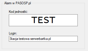

Wtyczka przekazuje usłyszane alarmy do systemu PASOSP, a system ten pozwala na jednoczesne alarmowanie telefoniczne nawet całej jednostki. Bez kolejkowania. Bez opóźnień. Po prostu na raz, w jednej chwili po usłyszeniu alarmu przez dekoder. Konfiguracja opiera się na dodaniu akcji do schematu reagowania w dekoderze i wprowadzeniu do niej kodu, który można uzyskać z systemu PASOSP.pl

W celu uzyskania kodu jednostki należy założyć konto na https://panel.pasosp.pl – dostępne jest 30-dniowe demo usługi. Po założeniu konta trzeba z lewej strony wybrać Moje dane oraz na tej stronie zakładkę Dane jednostki OSP. W sekcji Alarm wywoływany przez SMS należy skopiować Kod jednostki i wkleić do akcji w dekoderze.
Obok zakładki Dane jednostki OSP możemy wybrać Skład jednostki. W tym miejscu trzeba wpisać numery telefonów, które będą alarmowane. Przypominam o możliwości wciśnięcia F7 w oknie głównym dekodera, co wywołuje sekwencję testową z siódemkami – przydatne podczas testowania wtyczki przed faktycznym wdrożeniem.

Czy aby sprawdzić czy wtyczka dodana pod daną jednostkę w dekoderze działa da się testowo uruchomić tak jakby odczytał dekoder że odebrał alarm? aby nie puszczać melodyjki z radia na radio z wywołaniem a przetestować wtyczkę :smiley:
Można puścić sekwencję testową i potem przypisać do niej akcję PASOSP:
Inna opcja to skorzystanie z generatora STQC na telefonie wpiętym w miejsce radia albo na tym samym komputerze z jednoczesnym użyciem pętli zwrotnej audio (Virtual Audio Cable).
