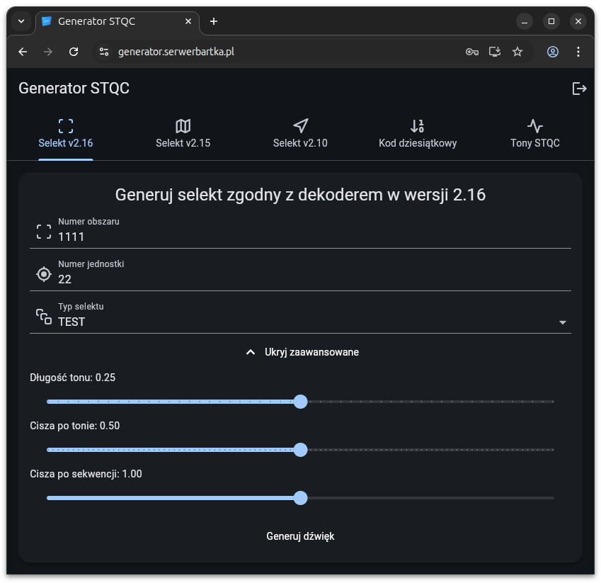

Selekt v2.16
W pierwszej zakładce możecie wygenerować selekt zgodny z dekoderem v2.16 i nowszymi. Wystarczy podać czterocyfrowy kod obszaru, numer jednostki, wybrać TEST/ALARM/PAGER/… i kliknąć Generuj dźwięk. Nie musicie już liczyć na kartce i przepisywać wyników w postaci tonowej do starej wersji :smiley:
Wygenerowany selekt wygodnie ponowicie przyciskiem Play, gdy będzie taka potrzeba. Klikając przycisk Stop przechodzicie do poprzedniego interfejsu. W dowolnym momencie można oczywiście wybrać inny sposób wprowadzania numerów lub wylogować się :fire: :fire_engine:

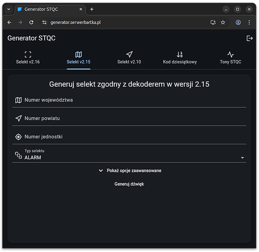

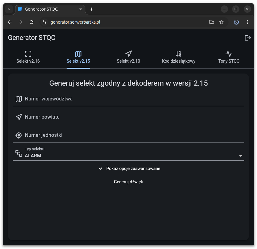

Selekt v2.15
Jeśli ktoś preferuje wpisać zgodne z DSP-50 numery województwa i RSK osobno, to może to zrobić w kolejnej zakładce.

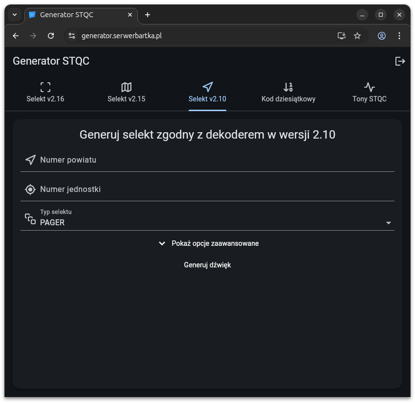

Selekt v2.10
Użytkownicy dekoderów 2.10-2.14 mogą w kolejnej zakładce wpisać numer powiatu i apka odtworzy dźwięk, który będzie prawidłowo rozpoznawany przez te dekodery.

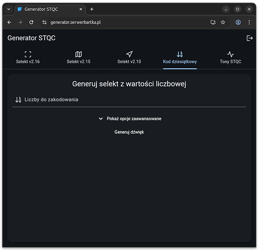

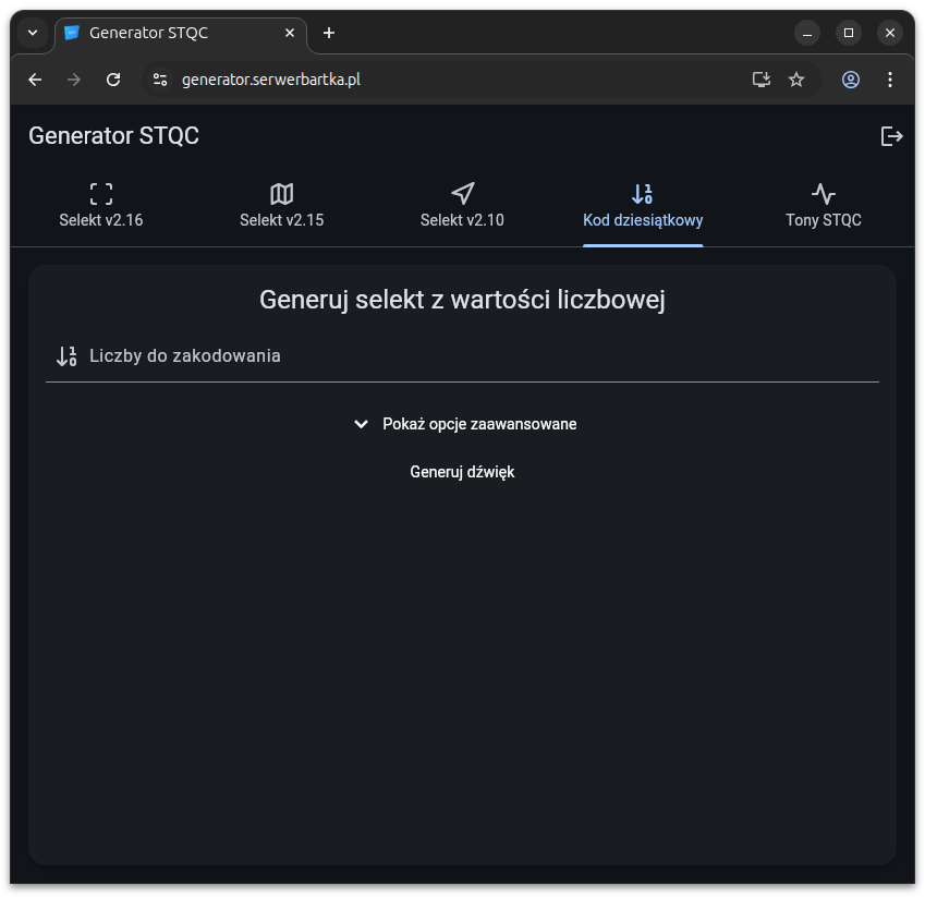

Zgodność z Generatorem v1.3
W czwartej zakładce można wygenerować dźwięk w sposób analogiczny do starego Generatora, tzw. kod dziesiątkowy z maską odpowiadającą sekwencji STQC. Natomiast raczej nie będziesz potrzebować tej funkcji.

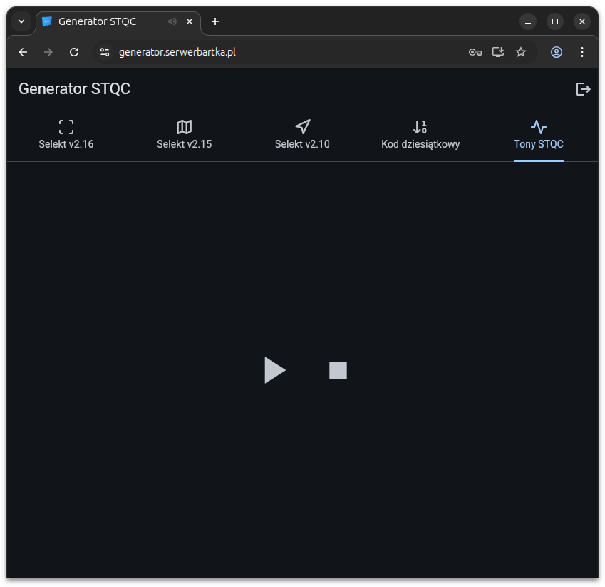

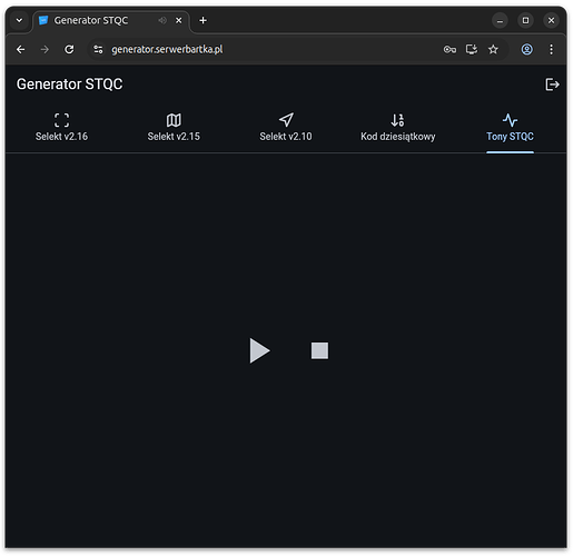

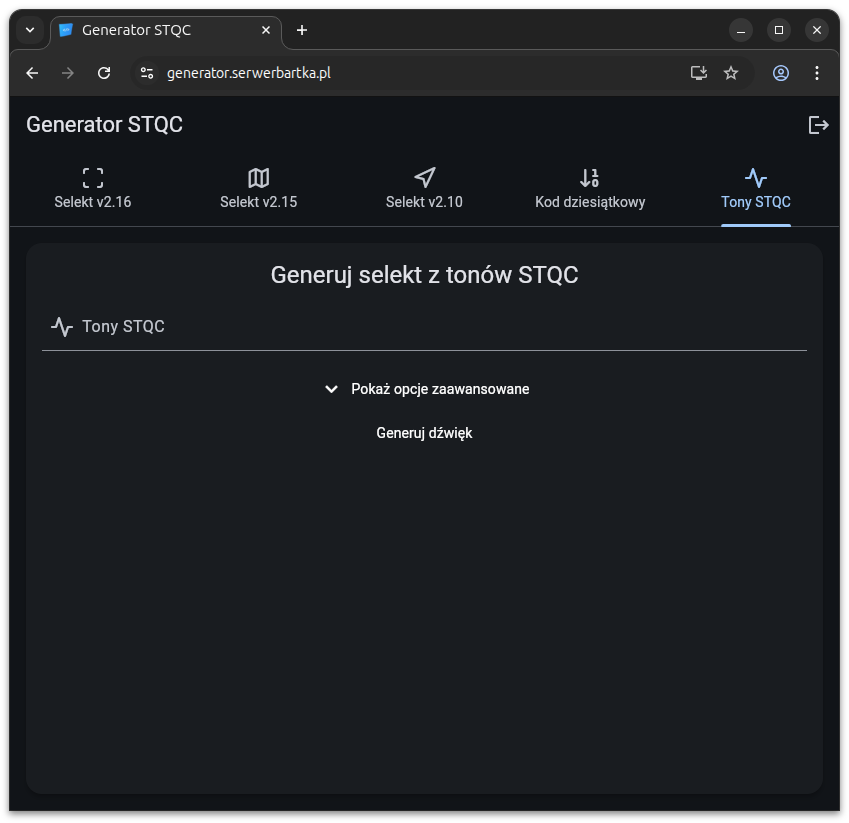

Wprowadzanie tonowe
W ostatnim trybie pracy programu można wpisać poszczególne tony np.: 4041041 40434241
Stara wersja obsługiwała tylko dwa ostatnie tryby pracy (dwie ostatnie zakładki).
