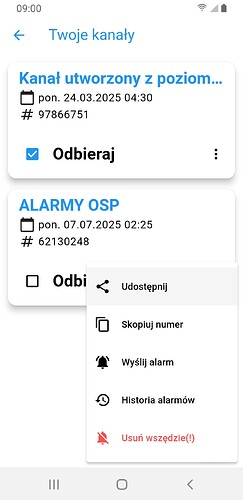

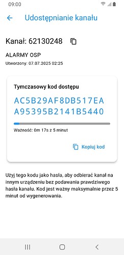

Udostępnianie dodanego kanału
Klikamy na kanał i wybieramy Udostępnij.

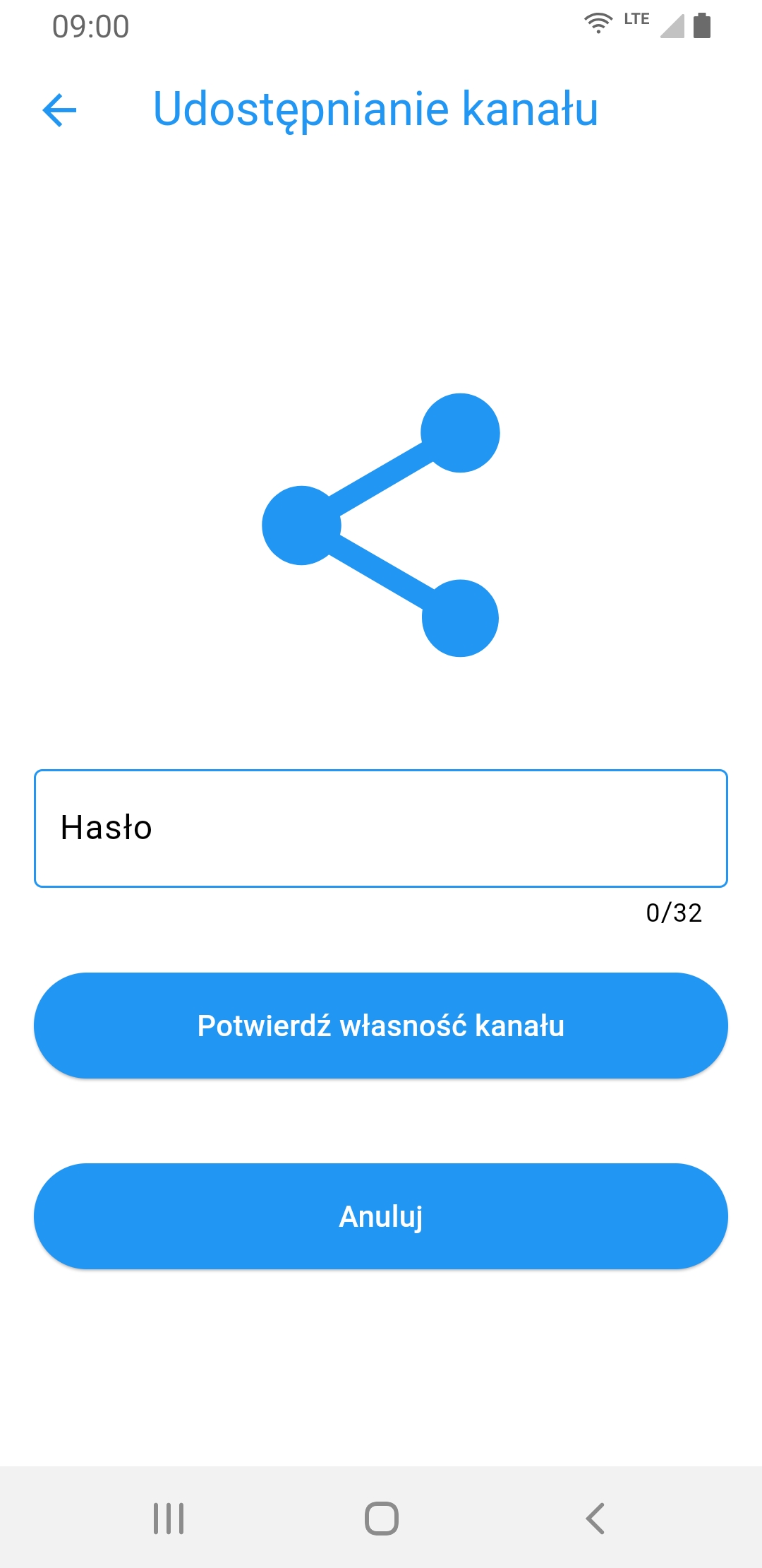

Potwierdzamy znajomość prawdziwego hasła do kanału.

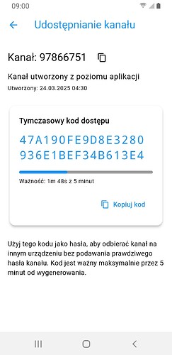

Dostajemy dostęp do specjalnego kodu, który może być ważny maksymalnie 5 minut. Możemy go wygodnie skopiować, tak samo jak numer kanału. Taki kod można normalnie podać na innym telefonie, jako hasło do kanału albo nawet użyć go w bocie na Telegramie.

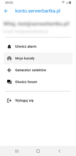

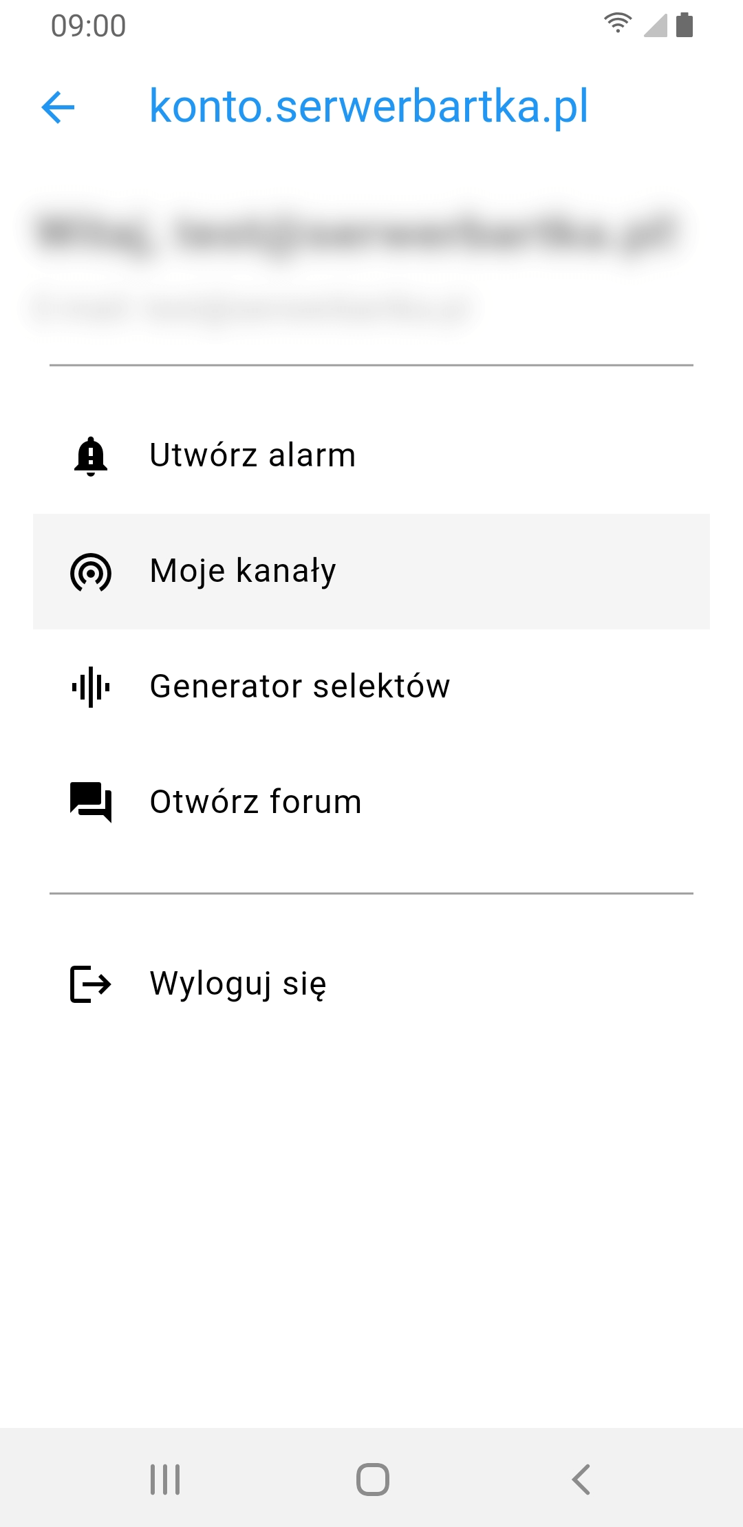

Udostępnianie kanału, którego jesteśmy bezpośrednim właścicielem

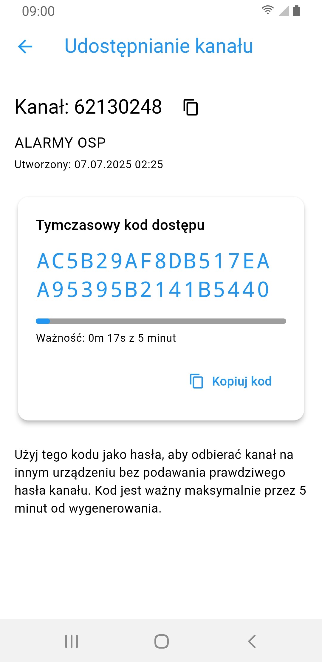

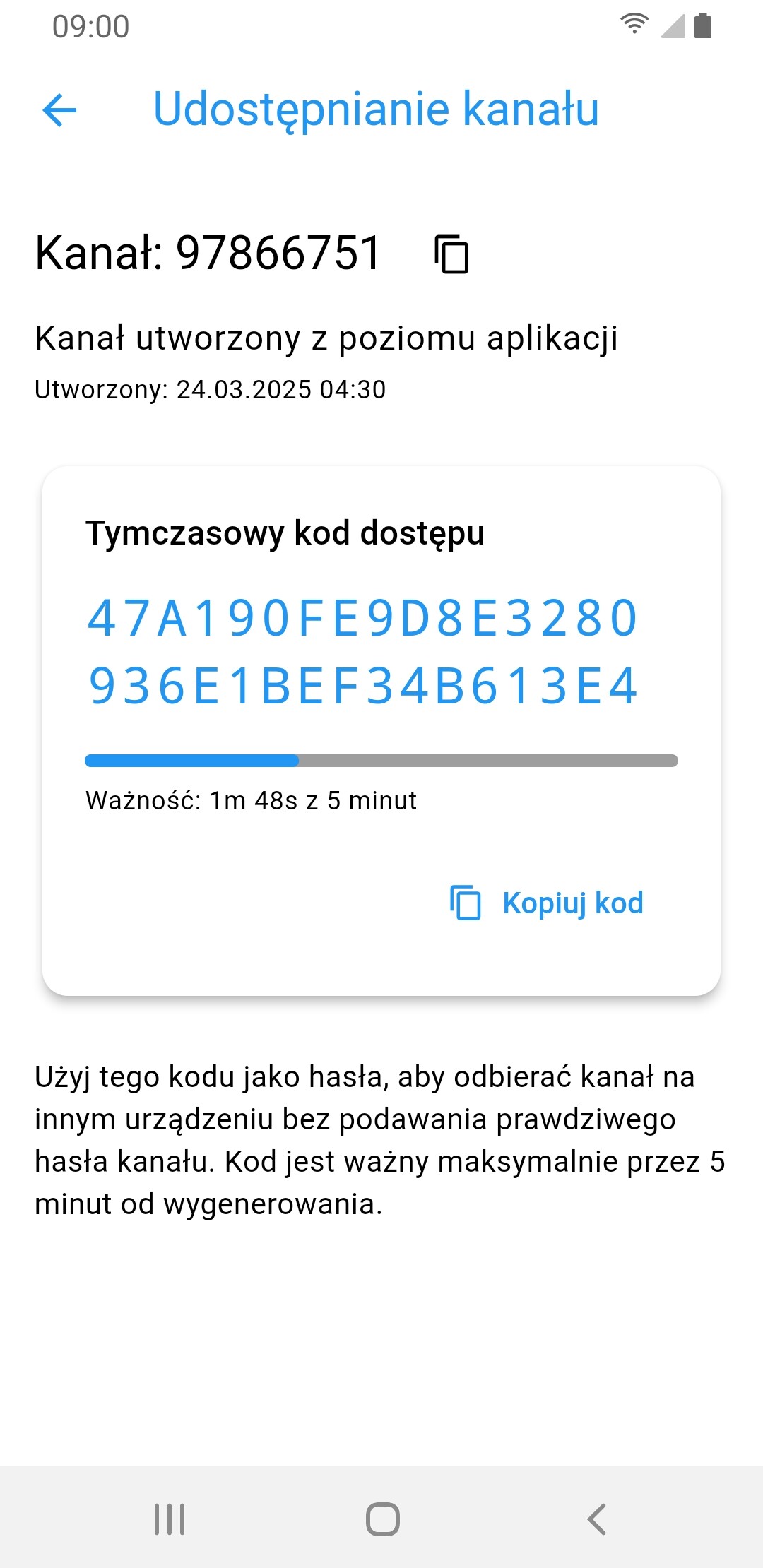

Jest też opcja udostępnienia kanału, który jest przypisany do naszego konta na stronie. Wystarczy się zalogować w SelektAlarmie i możemy sobie bez problemu wygenerować hasło tymczasowe dla każdego kanału, natomiast tu już nie będę szczegółowo opisywać procesu (który jest bardzo podobny do powyższego), tylko załączę same zrzuty ekranu:
Dla ciekawskich dodam, że implementacja jest podobna do tej, która jest znana z aplikacji Google Authenticator, jest to tak zwane TOTP, jednak pozwoliłem sobie trochę odejść od standardu w celu lepszego dopasowania pomysłu do realiów SelektAlarmu.
Jeśli tymczasowy kod nie działa, to upewnij się, że masz dobrze ustawiony zegar w telefonie - co do sekundy!
