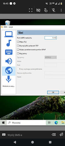

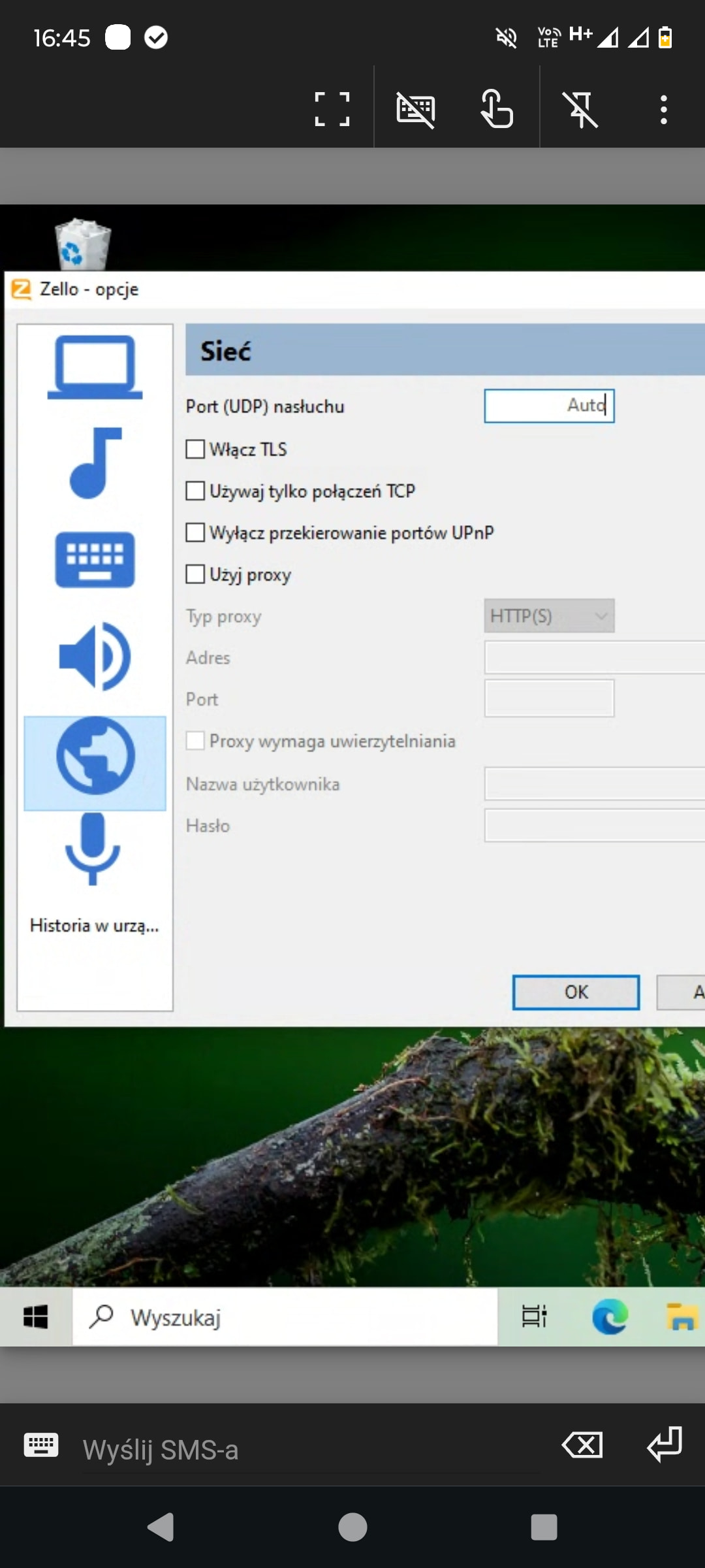

Problem dotyczy jak narazie tylko windowsa. Zauważyłem, że można się zalogować wyłączając TLSa, ale po wylogowaniu juz nie można tego zrobić drugi raz. Trzeba całkowicie wyłączyć zello i dopiero wtedy uruchomić na nowo. Więc przy każdorazowym braku internetu trzeba na nowo uruchamiać zello
Miałem właśnie ten sam problem na Win u siebie. Potwierdzam, że wyłączenie TLSa umożliwia zalogowanie się do aplikacji.

Musisz dać zamknij program i uruchomić ponownie jeśli dalej będzie taki sam komunikat musisz w ustawieniach odznaczyć tls i ma być wszystko ok
TLS już dawno odznaczony. Z tego co kojarzę przy włączonym TLSie komunikat brzmiał inaczej.
