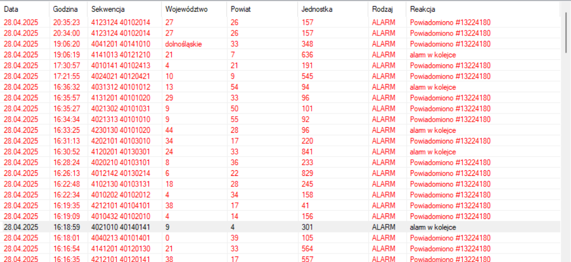

Cześć, jak to jest możliwe że mam tyle różnych kodów województw a jak na prawdę sąsiaduję z 3 + wiadomo opolskie. Czy województwa jak i powiaty mogą mieć kilka kodów ???

Jeśli sygnał jest dobrej jakości i dekoder ładnie czyta kody, to należy przyjąć, że po prostu takie wartości są wpisane w okoliczne stacje DSP.
Ogólna reguła użytkowania programu jest taka: Ustawiamy dekoder i czekamy na wezwanie, notujemy godzinę. Po powrocie z akcji sprawdzamy, co dekoder usłyszał w okolicy godziny, kiedy zostaliśmy wezwani. W ten sposób najłatwiej określić, który odczyt dotyczy naszej jednostki. Następnie możemy sobie ustawić regułę, by dostawać alarm na komórce związany z kolejnymi wezwaniami. Co do osób pracujących z większymi systemami alarmowymi, to zakładam, że posiadają oni wszystkie niezbędne uprawnienia i listy kodów do użycia z programem.

Nie do końca. Województw było 49 a prefiksów jest co najmniej 63 (taki przynajmniej najwyższy numer mi odbiera). Bywa i tak ze sąsiednie powiaty będące kiedyś w tym samym województwie mają inne numery.
Ktoś już rozpracował mniej więcej te kody dla województwa i powiatu? Jak to dokładniej jest?
nie ma zasady, zależy od instalatora i tego co wpisał w DSP
Bardzo często wchodzi mi 2100 i 2120 posiada moze ktos???
