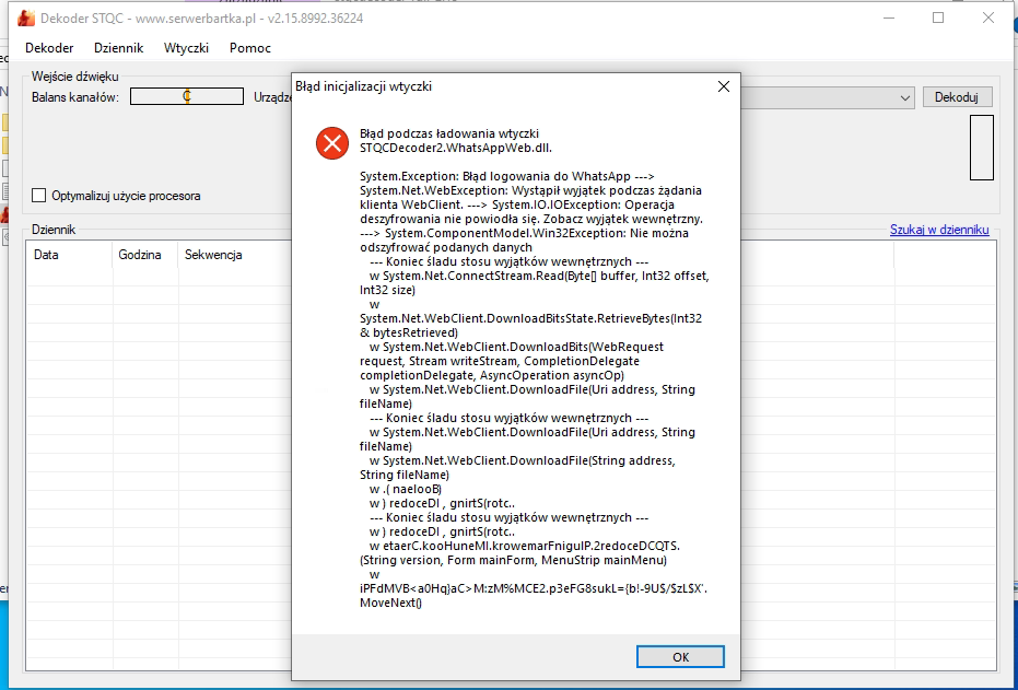

Błąd przy uruchamianiu programu z wtyczką WhatsApp
o co chodzi bo wyskakuje mi taki błąd. Ma ktoś takie coś?
Dzisiaj jeden z użytkowników zgłosił problem z tą wtyczką. Udało mi się określić, że zmieniła się nieznacznie strona WhatsApp Web i ten problem już załatałem przed chwilą. Jest dostępna aktualizacja.
Co do błędu związanego z kryptografią to wyczuwam coś związanego z konfiguracją komputera @lamus - może wygasł jakiś certyfikat albo został usunięty z systemu? Czy zainstalowany jest antywirus? Może on blokuje bota. Może jakaś zapora sieciowa próbuje deszyfrować ruch albo w jakiś inny sposób wpływać na jego przepływ. Jakie programy zostały ostatnio dograne do komputera?
Przed chwilą sprawdziłem wersję v1.5 wtyczki na czystej instalacji systemu Windows i dekoderze v2.15 i udało mi się dostarczyć testowe powiadomienie.

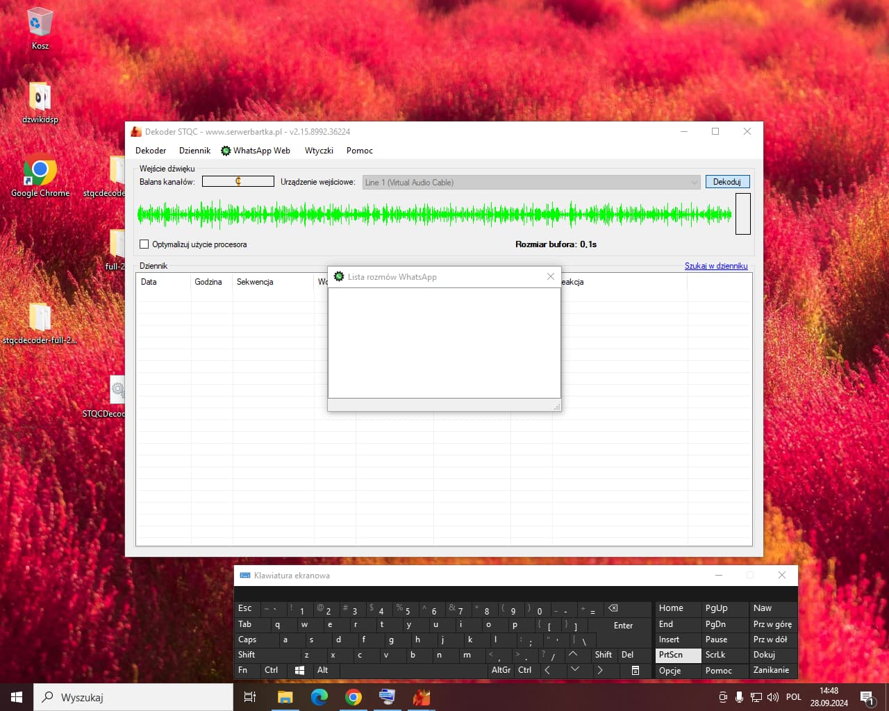

na kompie nie ma antywirusa, defender jest wyłączony. jest to czysty windows. Pobrałem nową aktualizacje i po uruchomieniu dekodera nie wyświetla się to okienko z informacją o logowaniu do WhatsApp jak również nie otwiera się chrome. W dekoderze na pasku wyświetla się menu WhatsApp ale okienko z nazwami rozmów jest puste. Chrome jest zaktualizowany do najnowszej wersji.
Jedyne co było instalowane w ostatnim czasie to aktualizacje windows, czy może mieć wpływ na działanie wtyczki?

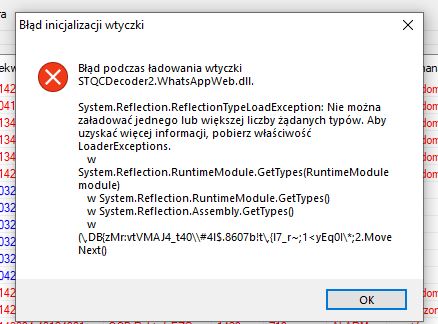

nowa wtyczka wersja 1.5 , program wersja 2.9 przy uruchomieniu wyrzuca taki błąd
Wersja 1.5 wymaga dekodera 2.15, wtyczka 1.4 wprowadza funkcję z najnowszego dekodera.
Proszę upewnić się, że w panelu konta jest aktywowana ta wersja wtyczki WhatsApp, która jest wgrana do dekodera. Następnie należy zrestartować program.
tak, jest aktywna ta wersja wtyczki, która jest wgrana. Doszedłem do tego ze na jednym komie dziala ok, a na drugim nie. Na razie jestem na etapie przeinstalowania windows :laughing:
U mnie na czystym Windowsie z samym Google Chrome nie było problemów, dlatego zalecam najpierw zainstalować Chrome, Dekoder i wtyczkę a dopiero potem stopniowo pozostałe programy w celu wyizolowania tego, który spowodował problem.
