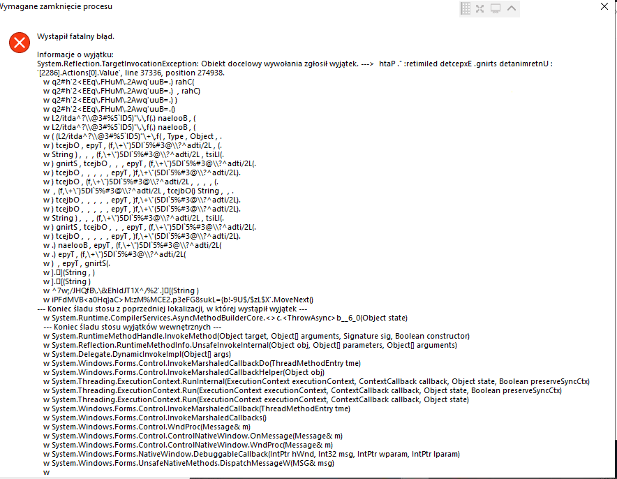

Błąd TargetInvocationException w Dekoderze STQC
cześć. Dzisiaj po zresetowaniu komputera pojawił się problem. Nie pomaga usunięcie folderu WAWeb.

Cześć, przeniosłem Twój wpis do osobnego tematu.
Podaj wersję programu, którą używasz i wykonaj kopię zapasową wszystkich plików, ponieważ może się okazać, że bez tych plików nie uda mi się odtworzyć problemu w środowisku testowym.
Podesłałem pliki na PW. Wersja 2.15

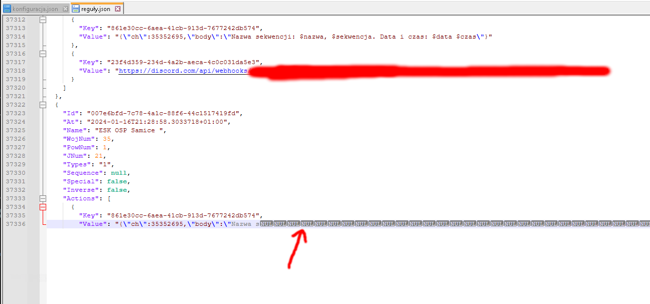

Zapoznałem się z plikami i już mówię co jest przyczyną błędu:
Plik zawierający schematy reagowania jest uszkodzony. Przyczyną takiego błędu może być:
  • wymuszenie końca pracy Dekodera podczas zapisywania pliku
  • wyłączenie zasilania komputera podczas zapisywania pliku
  • dysk psuje się ze starości
  • edycja zawartości pliku przez inny program
Na PW podeślę Ci poprawiony plik reguły.json, który się wczyta. Natomiast może on nie zawierać wszystkich uprzednio zachowanych ustawień, dlatego zalecam wczytanie własnej kopii zapasowej.
