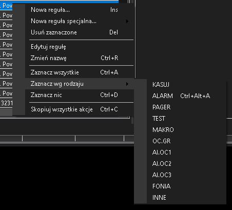

Szybkie zaznaczanie schematów reagowania
Funkcja zaproponowana przez użytkownika @Aladyn - możesz zaznaczyć wszystkie reakcje na wszystkie TESTy, ALARMy, itd…

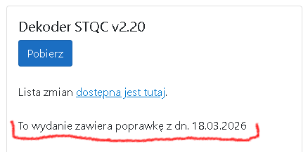

Dostępna jest zalecana poprawka z dnia 18 marca 2026r.
Zmiany obejmują:
  • poprawę wydajności w przypadku dużych baz jednostek,
  • rozwiązanie problemu uniemożliwiającego nadanie nazwy województwu w niektórych konfiguracjach,
  • rozwiązanie wyrzucania do pulpitu w przypadku próby przywrócenia kopii zapasowej dla danych z niezaładowanej wtyczki
Aby wgrać poprawkę przejdź do zakładki Aktywne licencje i upewnij się, że ściągasz poprawioną wersję:
Instalacja tak jak zawsze; otworzyć zip i wypakować do folderu z dekoderem z zastąpieniem istniejących plików.
Serdecznie dziękuję użytkownikowi @Kiero za udostępnienie materiałów kluczowych do rozwiązania pierwszych dwóch wskazanych problemów.
