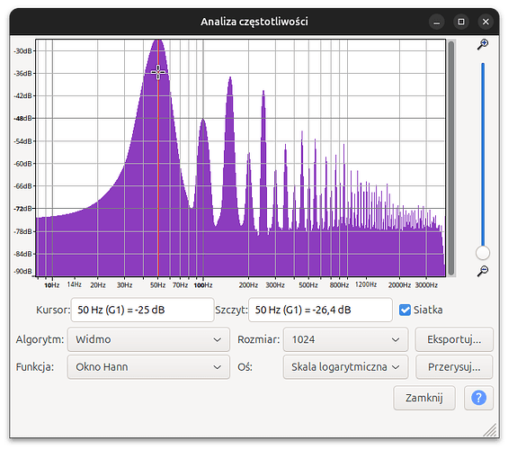

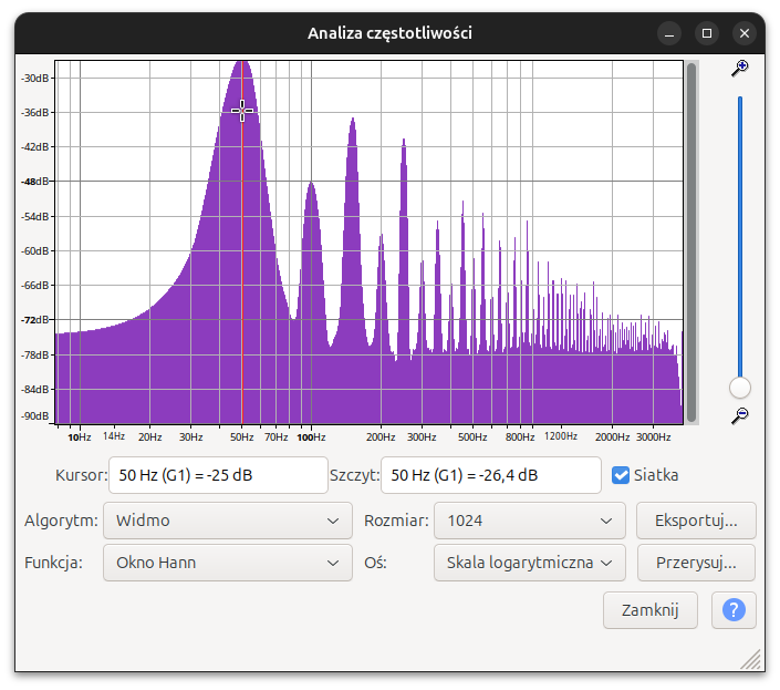

Okej widać tutaj trochę szumu z sieci elektrycznej (częstotliwość 50Hz):
Ostatnio jeden z użytkowników kontaktował się ze mną w sprawie podobnego problemu, jednak u niego zakłócenie na wysokości 50Hz było na tyle głośne, iż przeważało nad tonami STQC, co uniemożliwiało dekodowanie.
Twoje nagranie nie zawiera żadnych tonów, które mój program mógłby odczytać, więc nie mogę porównać ich głośności z zakłóceniem. Cichy szum nie powinien mieć istotnego wpływu na odczyt. Oczywiście warto dążyć do polepszenia jakości sygnału celem polepszenia odczytu. Załączę fragment swojej wypowiedzi, którą przesłałem wspomnianemu użytkownikowi. Jeszcze nie dostałem od niego informacji zwrotnej, dlatego proszę traktować to, jako potencjalne rozwiązanie (bez gwarancji). Uwaga, wypowiadam się jako programista - nie elektronik:
