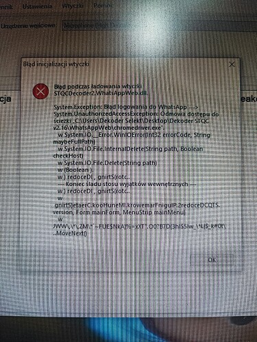

Wtyczka WhatsApp błąd UnauthorizedAccessException
Cześć z jakiegoś powodu otrzymałem problem z whatsupp
Cześć,
Hm należy to rozumieć tak: system operacyjny odmawia dekoderowi dostępu do pliku programu używanego do kontrolowania przeglądarki (używanej do komunikacji z WhatsApp Web).
Na szybko przychodzą mi do głowy takie możliwe przyczyny:
  • Dekoder jest uruchamiany przez użytkownika, który nie ma praw do wszystkich plików w folderze dekodera
    • Pliki zostały przeniesione na pendrive przez użytkownika z komputera A, który nie istnieje na komputerze B
  • Blokada antywirusa (niektóre wirusy kontrolują przeglądarkę w szkodliwych celach)
  • Program chromedriver.exe został oznaczony jako Pobrany z internetu i niektóre prawa pracy z tym plikiem zostały ograniczone przez system:
    Należy odnaleźć plik C:\Users\Dekoder Selekt\Desktop\Dekoder STQC v2.16\WhatsAppWeb\chromedriver.exe, kliknąć prawym przyciskiem myszy, wybrać Właściwości i Odblokuj.
