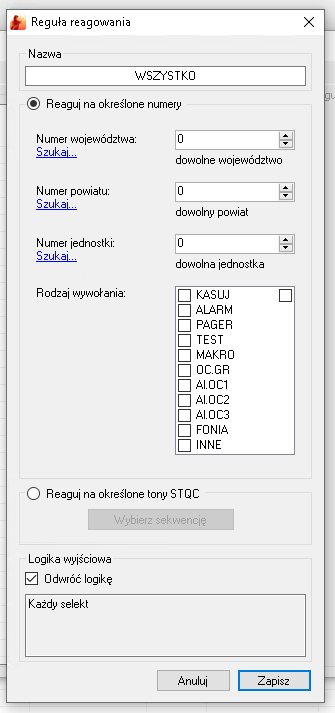

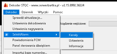

Najpierw trzeba utworzyć kanał SA:
Pojawi się lista, domyślnie pusta, po użyciu prawego przycisku myszy wybieramy opcję Dodaj, wymyślamy nazwę kanału oraz hasło.
Potem przechodzimy do schematów reagowania i dodajemy nowy schemat, możemy go nazwać “WSZYSTKO” i konfigurujemy jak poniżej na foto:
Do schematu dodajemy akcję SelektAlarm zawierającą odniesienie do naszego kanału i wspomniany wyżej format powiadomień:

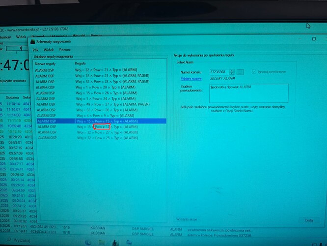

Schemat powiadomien mam wszystko elegancko ale dlaczego mi przychodza alarmy podwojnie i dlaczego tez wchodza alarmy z piwiatow ktore sie sa w schemacie alarmowania???
Co do wysyłki złych powiatów to pewnie reguły są źle ustawione, proszę zrobić zdjęcia i wysłać:
  • okno schematy reagowania (z widokiem wszystkich reguł), jeśli któraś reguła nie mieści się w całości w oknie to proszę je powiększyć, żeby było widać co jest ustawione
  • akcje ustalone w problematycznej regule (zaznaczyć z lewej i wysłać to co jest z prawej strony)
Selekty czasami wychodzą kilka razy, jak stacja w remizie nie usłyszy. Większość akcji możliwych do ustawienia w programie daje opcje ignorowania powtórzonych alarmów.
Dekoder jest zaktualizowany do najnowszej wersji?
Na tel mam 5 razy na kompie 4 razy.
Wczoraj na tel.mialem 3 razy na tel 6 razy
Trzecia reguła od dołu działa na wszystko z województwa 15 co nie jest powiatem 17 jeśli rodzaj selektu to ALARM, domyślam się, że zadziałała reguła na Kościan 1515 i dodatkowo ta trzecia od dołu, która działa na każdy powiat z obszarem zaczynającym się od 15.
Trzeba ją usunąć albo wyłączyć to zanegowanie.
Dodatkowo polecam sobie nazywać te reguły powiatami, choć nie jest to konieczne żeby system działał.
Tylko woj 15 to wlkp a powoaty 15 to koscian a 17 to leszno. To sa dwa rozne powiaty. Wiec nie wiem dlaczego z powiatu 15 mi powoadomienia wchodza podwojnie ale nie wszystkie
Tak jak mówiłem ta druga reguła jest ustawiona tak, że łapie wszystko co zaczyna się od 15 i nie jest z Leszna, więc dlatego Kościan idzie dwa razy. Raz go łapie reguła na Kościan i potem ta druga, która jest źle ustawiona.

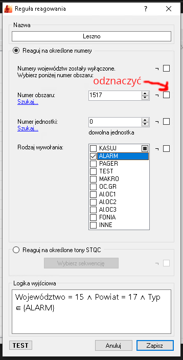

A jak ja ustawic by byla.dobrze??
O tak:
Trzeba odznaczyć negację numeru powiatu.
To.mi powiadomoenia z Leszna nie beda wchodzily i jaki to ma sens???
Ta reguła:
i tak nie reaguje na Leszno, bo reaguje na wszystko poza Lesznem. Znak równości jest przekreślony.
A gdzie znak rownosci?
Aaa. Juz widze. Jak zrobic by byl wystarczy oddznaczyc?
Tak i potem Zapisz kliknąć.
