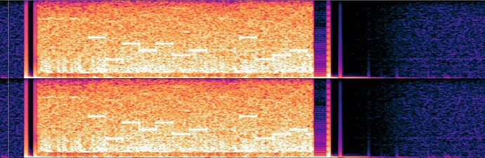

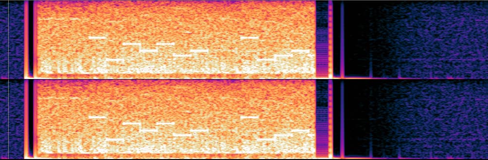

Wyizolowałem z nagrania sam fragment z selektem i go przeanalizowałem:
W nagraniu brakuje ostatnich czterech tonów. Wygląda to tak, jakby nadajnik przerwał nadawanie, coś zakłóciło sygnał całkowicie albo radio miało funkcję skanowania i przełączyło się w tym momencie na inny kanał.
Dziekuje za analize. No własnie takie coś mam jak ma wyłapywać selekt z dalszej odlegości, ucina go lub końcówka numeracji jest niepoprawna. Nie używam skanera do selektów jest ustawione na jedym kanale.
