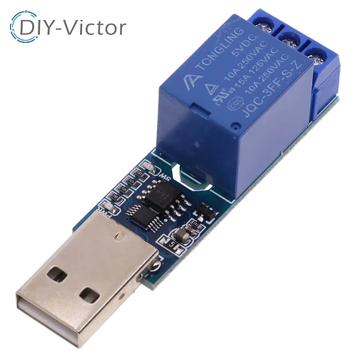

Cześć, dostałem propozycję dodania do dekodera funkcji, która pozwoli sterować przekaźnikami na USB. Pomysłodawcą jest @Przemo84 i podesłał mi on link do jednego z tych modułów:
Moduł kosztuje tylko 3 zł i będę go testować z dekoderem.

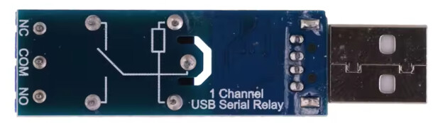

Najlepszym rozwiązaniem jest on/off z ustawieniem czasu na jaki moduł ma załączać alarm. Jeszcze jedna mała uwaga bo te przekaźniki mają 2 tryby pracy. Czyli Normal Open(stale otwarty) i normal close(stale zamknięty). Nie sprawdziłem czy przy załączeniu alarmu gniazdo (pin) wyjścia NC przechodzi w stan otwarty gdy na pinie NO podane jest zasilanie. Sądząc po schemacie na przekaźniku styk z NC przeskakuje na NO. Zastanowiło mnie to ponieważ w tamtym dekoderze działanie dla reguły jest on lub off. Według mnie chyba niepotrzebne gdyż nie jest możliwe by moduł podawał jednocześnie napięcie na 2 piny. Jedyna opcja to włącza odbiornik lub rozłącza od niego zasilanie.

Przekaźnik wprowadzamy do obwodu szeregowo, czyli robimy przerwę w obwodzie (ucinamy drut z fazą) i pierwszą część przewodu przykręcamy do styku COM (common) przekaźnika (nie mylić z COM portem w Windowsie), a drugi przykręcamy do NC (normally closed), bądź NO (normally open) w zależności od potrzeby.
Przekaźnik domyślnie zwiera NC z COM, można to potwierdzić miernikiem elektrycznym w trybie testowania diód, powinien piszczeć po przyłożeniu sond do NC i COM dla przekaźnika, który nie jest aktywny. Aktywacja przekaźnika powoduje przełączenie styku COM w taki sposób, że styka się on z NO zamiast z NC.
Większość osób będzie zainteresowana podpięciem pierwszego druta przeciętej fazy do COM oraz drugiego do NO, wtedy przekaźnik będzie uruchamiać obwód na czas swojej aktywacji. Proszę pamiętać o tym, żeby wyłączyć zasilanie na czas pracy z odsłoniętymi przewodami fazowymi, nie ponoszę odpowiedzialności za nieprawidłowe obchodzenie się z elektrycznością.

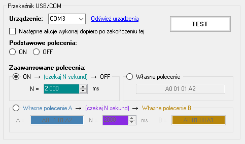

Też tak to widzę, będą kafelki akcji z polem do wybrania przekaźnika oraz instrukcji:
  • ON
  • OFF
  • ON → (czekaj N sekund) → OFF
  • Własna komenda HEX
  • Własna komenda HEX → (czekaj N sekund) → Własna (inna) komenda HEX
Wtedy użytkownicy przekaźników jednokanałowych wybiorą sobie ON/OFF, bądź opcję z czekaniem, a posiadacze niestandardowych urządzeń wklepią polecenia w formacie heksadecymalnym. Dekoder pozwala ustawić kilka reakcji, więc będzie można załączyć kilka przekaźników na raz.

NC(normal close) jeśli połączymy do niego odbiornik to załączenie modułu sprawi że zasilanie zostanie odcięte. Jeśli chcemy podłączyć alarm świetlny lub dźwiękowy to wpinamy kabel fazowy odbiornika pod port NO(normal open). Wtedy załączenie modułu poda prąd na syrenę lub światło alarmowe.
Zapraszam do przetestowania wersji zapoznawczej wtyczki sterującej przekaźnikami USB:
Pobieranie i instrukcja: Sterowanie przekaźnikiem USB • Strona Bartka
Skompilowałem wtyczkę dla wersji 2.2, co powinno zapewnić zgodność z każdą wersją programu.
Właśnie zainstalowałem i skonfigurowałem . czas na testy :grin:
Proszę o sygnał, czy wszystko gra. Pozdr :saluting_face:
Na 1 przekaźnik wszystko działa jak należy. Teraz próbuje dodać drugi moduł pod jedna jednostkę.
