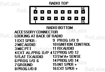

Pinu 7 i 11 z tego leci kable do karty dźwiękowej poprzez kabel jack o ile się nie mylę 3 kanałowy
Jak dla mnie masz złe piny.
Poprawne to 1 dla - gnd i 16 +

Żeby to ogarnąć musisz się podpiąć pod wyjście głośnikowe czyli piny 1 i 16. Ale UWAGA lepiej nie rob tego bezpośrednio bo możesz zjarać kartę.
Zrób se taki prosty tłumik z 2 rezystorów 100 i 10 ohm.

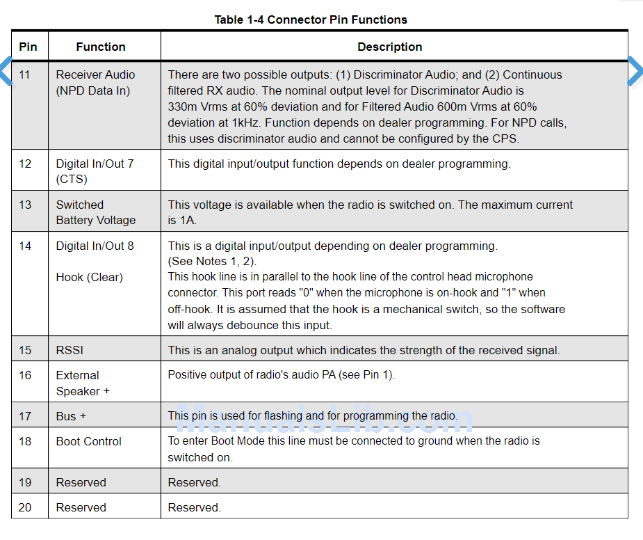

Krzyzak z tym „zaklepaniem” to raczej nie ma nic wspólnego :slightly_smiling_face:. Pin 11 w GM360 to flat RX audio, czyli surowy sygnał z demodulatora – on zawsze szumi i nie ma tu znaczenia jak radio jest zaprogramowane. To wyjście służy głównie do dekoderów albo modemów (packet, aprs), a nie do normalnego odsłuchu.
Do podłączenia pod komputer żeby słuchać, trzeba się wpiąć w wyjście głośnikowe (piny 1 i 16) i najlepiej zrobić prosty tłumik z rezystorów, bo inaczej można uwalić kartę dźwiękową.

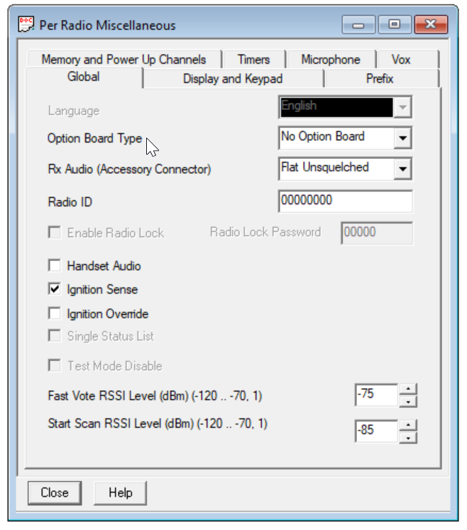

Jak nie umiesz zaprogramować radia aby na 11 był dźwięk po SQ , to nie wprowadzaj ludzi w błąd.
RX audio - tu ustawiasz co chcesz mieć ..

Jeśli ktoś nie rozróżnia tych wyjść i próbuje wytłumaczyć, że „pin 11 daje normalny dźwięk po squelch”, to niestety wynika to z braku doświadczenia lub niewiedzy, a nie z „zaklepania” radia. Dokumentacja Motoroli to jasno potwierdza – pin 11 nigdy nie zastąpi wyjścia głośnikowego.
Przełącz w ustawieniach a się przekonasz.
Zakładka w oprogramowaniu daje możliwość wyboru, czysty, z SQ, SQ + ustawienia audio danego kanału)

Krzyzak78 ma rację. trzeba squelch włączyć na złączu akcesori i jest cisza.
można 16, można też 11 z dodatkową konfiguracją
Odseparuj rx audio kondensatorem i po problemie
