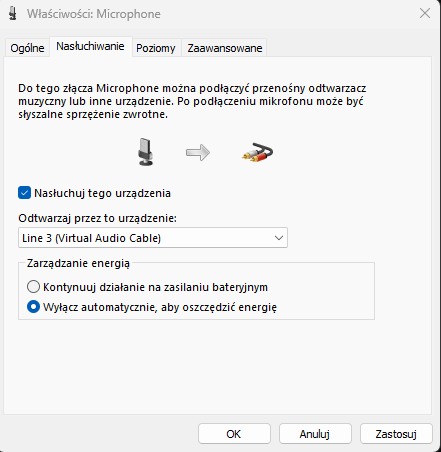

Czy wgrany jest program Virtual Audio Cable, wirtualny mikser albo jest włączona funkcja nasłuchiwania w którymś z urządzeń wejścia dźwięku?
Program virtual zainstalowany wybrane odpowiednie wejscia i nadal slycha co nie jest akceptowalne.
Sprawdź czy nie nasłuchujesz jednej karty na drugiej coś takiego
Właśnie mam to wszystko wyłączone. Z kolegą @Przemo84 cały czas rozmyslamy co moze byc przyczyną.

Nasłuchiwanie kart odpalone na każdej. Wyjście na głośniki podłączone do jednej z kart USB..
