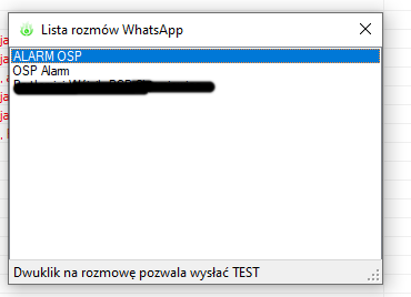

Gdy Wszystko działa ok to lista wygląda tak (fot.1)

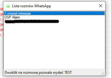

Jeśli ktoś napisze cokolwiek na grupie do której są podpięte powiadomienia to wtyczka w programie przestaje widzieć dostępną nazwę grupy a zamiast tego widnieje wpis “1 unread message”(fot2).

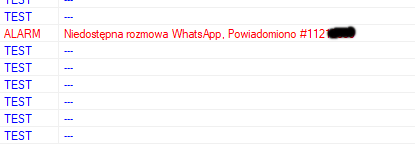

Wtyczka w tym momencie głupieje po w regułach powiadomień nie odnajduje nazwy przypisanej nazwy rozmowy WA i wyrzuca błąd “Niedostępna rozmowa” (fot.3)

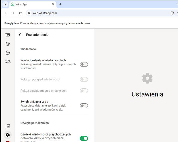

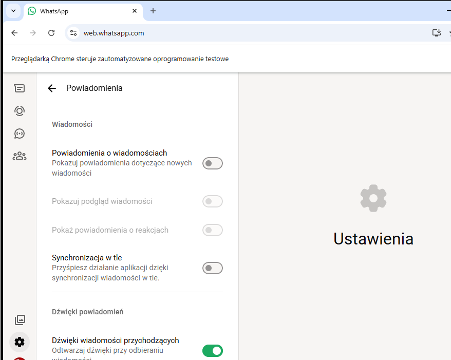

Wygląda na to, że doraźnie pomogło wyłączenie powiadomień w ustawieniach WA

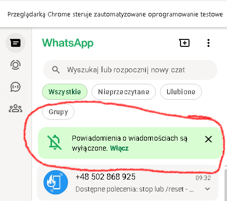

U mnie błąd nie wystąpił, ale mam coś takiego:
Po włączeniu tych powiadomień wystąpił, więc zabieram się za mapowanie zmian w stukturze strony do kodu.
