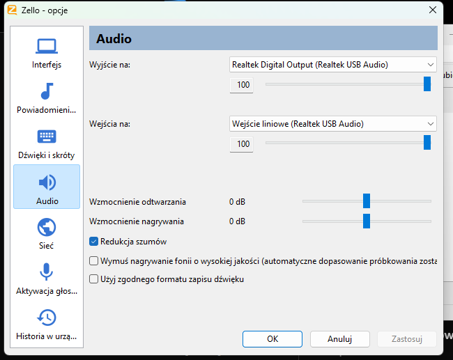

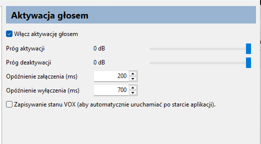

Cześć, mam radio spięte z kompem i chcę sobie zrobić nasłuch kanału powiatowego na zello. Jak to poustawiać? Na ten moment mam tak jak na fotach i nie działa.
Siema a próbowałeś zmniejszyć próg aktywacji? Na logikę mniejsza wartość powinna przepuszczać cichsze dźwięki, ale nie używam Zello,więc nie mówię tego ze 100% pewnością.
Pozdro :waving_hand:
ja mam próg aktywacji i deaktywacji -29, opóźnienie załączenia 20 i wyłączenia 900 i ptaszek przy zapisywaniu stanu vox
U mnie próg aktywacji/dezaktywacji - 50 dB. 20ms i 2000 ms
