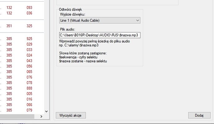

W schematach reagowania na wybranej jednostce Dodajemy Akcję: Odtwórz dźwięk .
Wybieramy wyjście dźwięku- naszego wirtualnego kabla oraz ścieżkę dostępu do pliku. Możemy indywidualnie do każdego pliku dodać ścieżkę albo umieścić wszystkie pliki .mp3 w jednym katalogu i zakończyć ścieżkę dostępu, słowem: $nazwa. Tylko musimy pamiętać, żeby nazwy reguł były takie same jak nazwy klików .mp3 im przypisanych .

Jeżeli jako wyjście wybierzemy głośni wtedy będziemy z komputera słyszeć nazwy alarmowanych jednostek.
