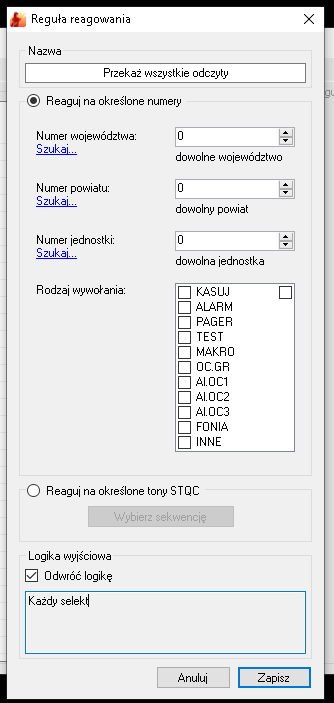

@Aladyn Tak stricte dodawania reguł na podstawie nowych selektów nie ma, ale istnieje możliwość utworzenia reguły łapiącej wszystkie selekty i włączenie tej opcji, aby wykonywać reguły tylko dla zapisanych jednostek:

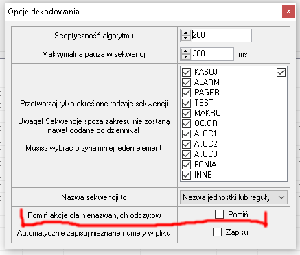

Można również pokusić się o zahaczenie opcji niżej, która automatycznie doda nieznane jednostki z pustą nazwą do pliku. Taka konfiguracja pozwoli utworzyć listę jednostek w okolicy w sam raz do wysłania komuś z PSP do uzupełnienia.
Nazwy oczywiście można uzupełniać stopniowo i dekoder będzie wtedy reagować tylko na jednostki z uzupełnionymi nazwami.
Mam ustawioną tą opcję z zapisywaniem, aczkolwiek w dalszym ciągu muszę w dzienniku kliknąć w selekt aby się dodał do “schematu reagowania”. Nie zaglądam do komputera codziennie i powiedzmy po dłuższym czasie jest w co klikać aby później sobie na spokojnie szukać co za dana jednostka była załączana i ją nazywać. Czasem łatwiej jest z kimś się wymienić kodem wchodząc w schematy reagowania i sobie je wtedy przypisywać. Fajnie było w poprzednich wersjach, że to samo się dodawało. Można by po prostu zrobić opcje żeby sobie włączyć bądź wyłączyć automatyczne dodawanie bo może nie każdy chce.

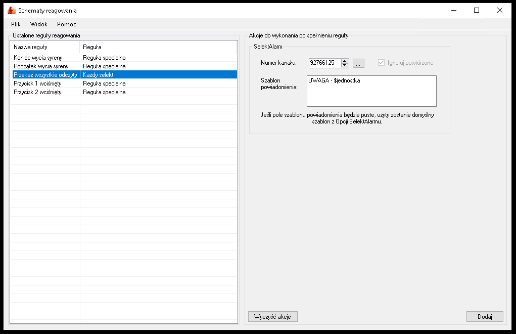

Można zaznaczyć opcję, która ogranicza reagowanie tylko do znanych jednostek a potem utworzyć schemat przekazujący wszystkie kody:
Potem podczas konfiguracji akcji można użyć słowa $jednostka aby uzyskać w powiadomieniu informację o tym, która jednostka jest aktualnie alarmowana:
