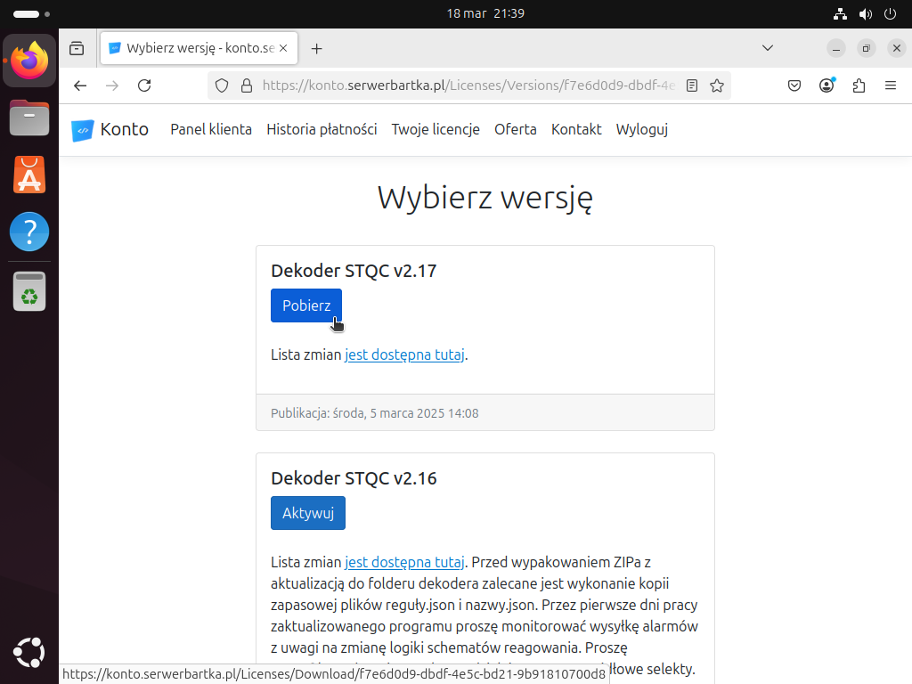

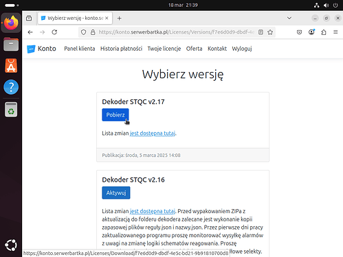

W systemie Ubuntu domyślnie mamy do dyspozycji przeglądarkę Firefox.
Pobierz dekoder z oficjalnej strony:
Pobierz mój plik konfiguracyjny zoptymalizowany dla Ubuntu:

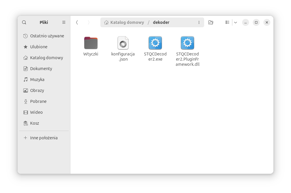

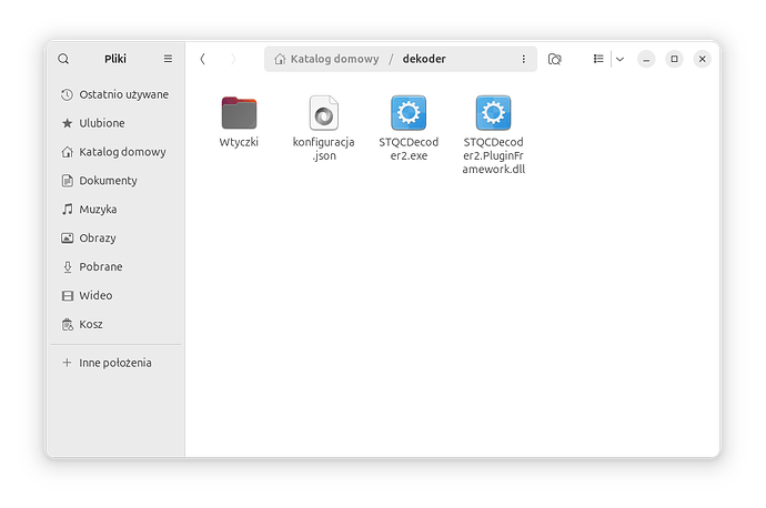

Utwórz folder dla dekodera w swoim katalogu domowym:
mkdir dekoder
Wypakuj dekoder do utworzonego folderu:
cd dekoder/
mv ~/Pobrane/Dekoder\ STQC\ v2.17.zip .
unzip Dekoder\ STQC\ v2.17.zip
rm Dekoder\ STQC\ v2.17.zip
Wgraj plik konfiguracyjny:
mv ~/Pobrane/konfiguracja.json .
Powyższe kroki możesz wykonać również przez okienka. Finalny rezultat powinien być taki:

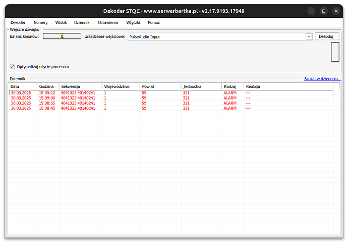

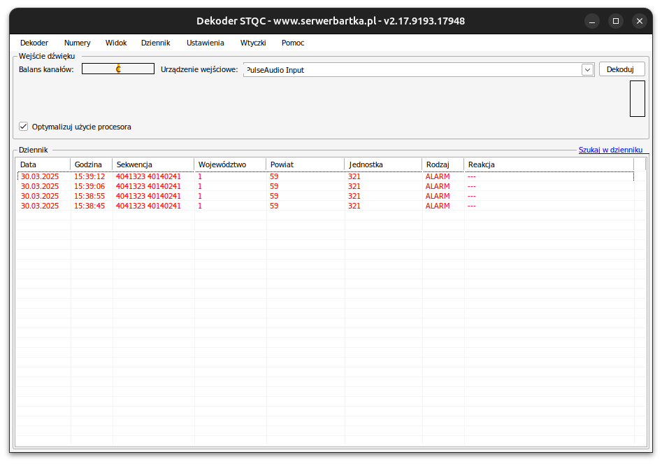

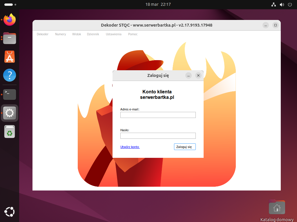

Krok 4 - uruchomienie programu
Wykonaj następujące polecenie z poziomu folderu z dekoderem:
wine STQCDecoder2.exe
Zaloguj się na swoje konto:
Podsumowanie
Jak widać, można uruchomić dekoder na Linuxie. W razie problemów postaram się udzielić odpowiedzi na pytania, natomiast nie daję żadnej gwarancji co do takiego ustawienia :warning:
Istnieje jeszcze opcja uruchomienia maszyny wirtualnej z Windowsem przez KVM na Linuxie z przekazaniem karty dźwiękowej do gościa (PCI passthrough), lecz jest to bardziej złożony temat. Mogę kiedyś opisać :writing_hand: :fire_engine:
Działa:
