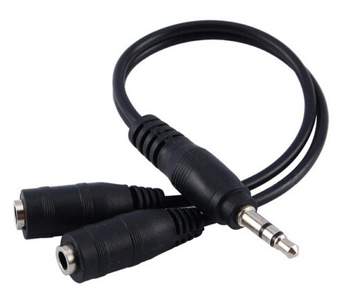

Jeśli posiada Pan kartę dźwiękową, która ma wejście liniowe stereo, to może Pan podłączyć do jednego wejścia w komputerze dwa radia poprzez przejściówkę:
a następnie w dekoderze wybrać, który kanał ma być używany do czytania selektów. Drugi kanał można użyć jako źródło radia internetowego i w takiej konfiguracji Strażak dostaje powiadomienie na komórkę o wezwaniu a przez radio internetowe może posłuchać szczegółów rozmowy odbywającej się w eterze.

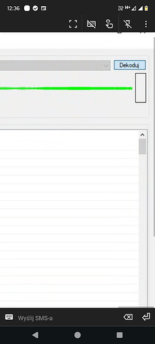

Czyli powiedz mi jak mam radio bezpośrednio podpięte kablem AUX to w którą stronę ma być ustawione bo jak przestawię całkiem w lewo to mi jakieś zakłócenia pokazuje
Domyślnie jest ustawione na środek (C — center), czyli że oba kanały są tak samo istotne, są one miksowane po równo do sygnału mono, a następnie taki sygnał trafia do algorytmu. Jeśli karta łapie jakieś szumy na drugim kanale, to można go wyciąć w ten sposób.
Można włączyć nagrywanie audio w dekoderze i takie nagrania zawierają sygnał odebrany od karty dźwiękowej sprzed miksowania do mono. Otwierając takie nagranie w programie do analizy audio łatwo określić, który kanał należy wyciąć.

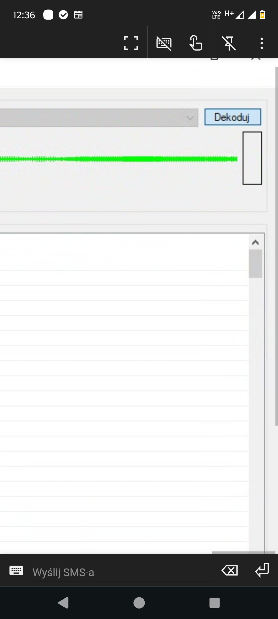

Chodzi mi o to że mam samym jednym kablem podpięte i ustawię na środek to łapie zakłócenia
Zwykły kabel mam AUX nie taki jak ty wysłałeś
Możliwe, że twoja karta jest tylko mono i jak ustawiasz na środek to łapie twój sygnał z lewego kanału (jedynego), a jak dajesz na maksa w prawo to wycina lewy kanał całkowicie i dlatego nie pokazuje niczego.
