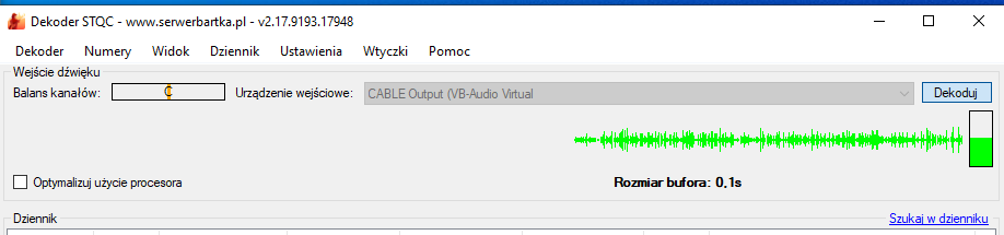

Witam serdecznie.
Zainstalowałem “Wirtualny kabel” VB CABLE ponieważ korzystam z RTL-SDR i chcę przekazywać dźwięk z aplikacji do aplikacji. Jednak bez względu jakie źródło dźwięku wybiorę to wyskakuje taki sam błąd. Było tak od początku zainstalowania Dekodera STQC jednak przypuszczałem że zainstalowanie sterowników i wirtualnego kabla pomoże.

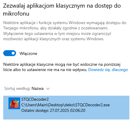

Okej dobrze by było wyizolować przyczynę. Zainstalowałem dekoder na świeżym Windowsie 10 razem z wirtualnym kablem i wszystko zadziałało bez kombinacji:

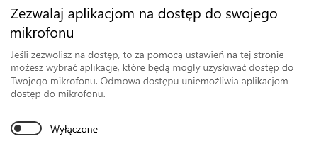

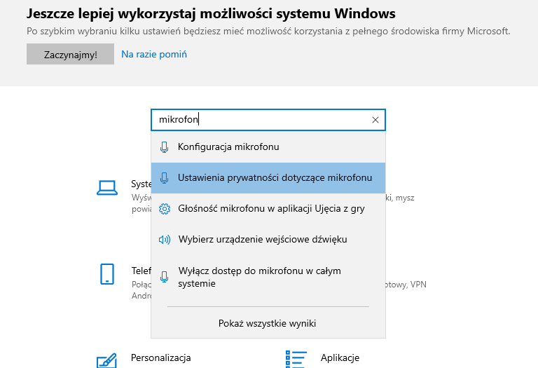

Natomiast potem zamknąłem dekoder, wszedłem w ustawienia prywatności mikrofonu:
i wyłączyłem dostęp do mikrofonu dla wszystkich aplikacji:

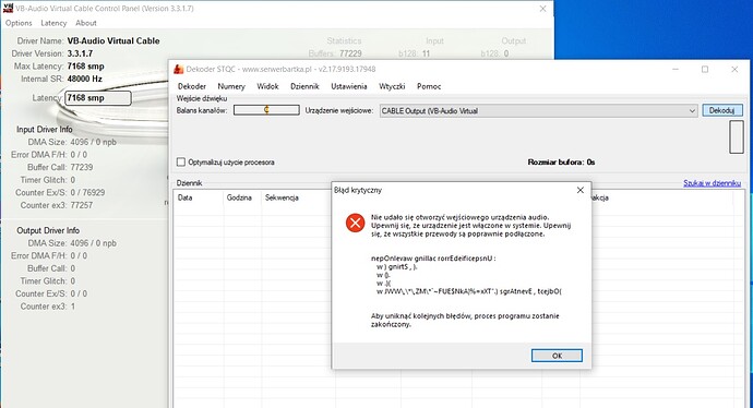

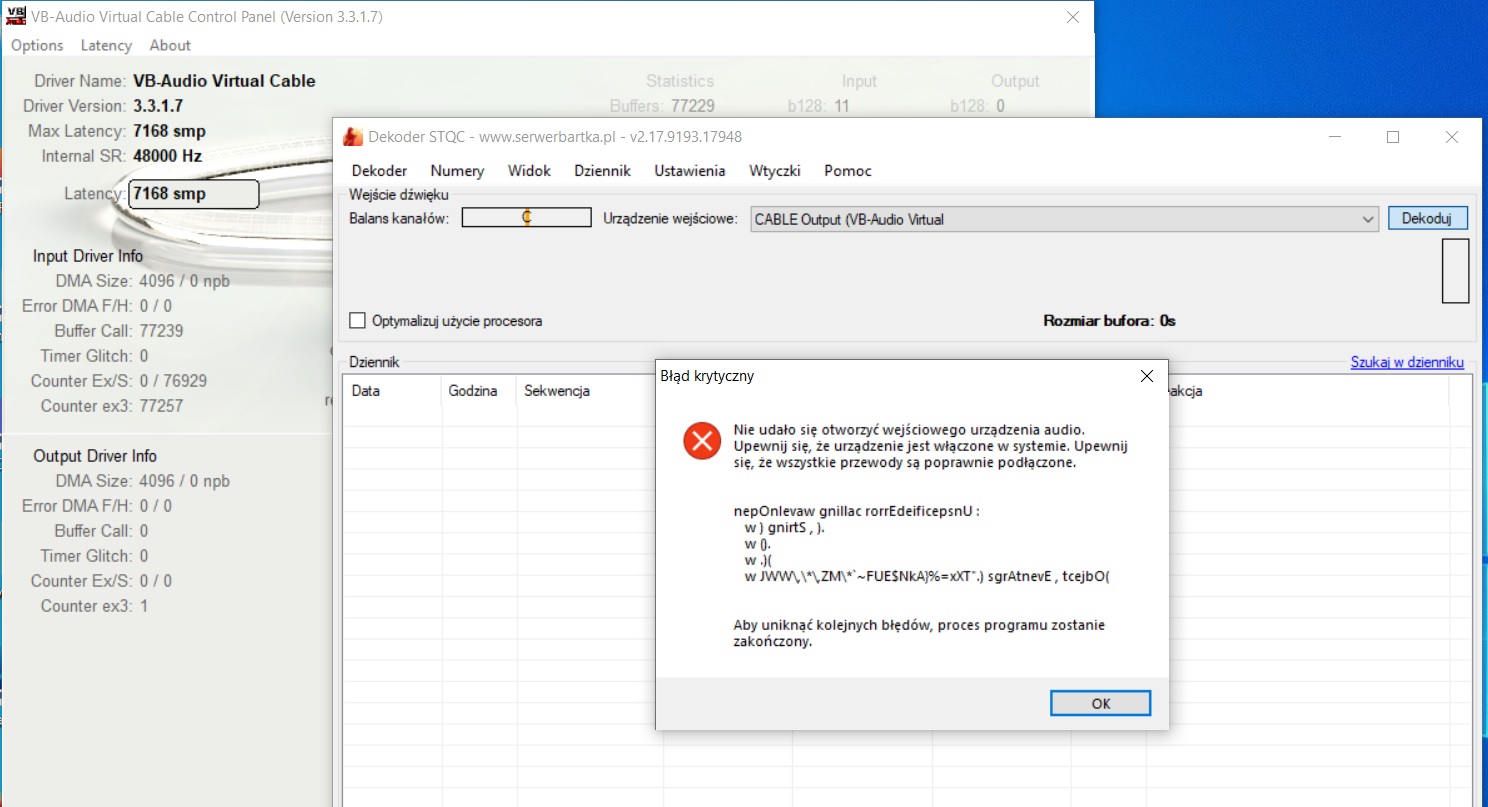

Następnie uruchomiłem dekoder i dostałem:

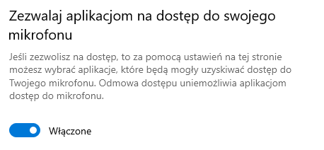

Dokładnie ten sam błąd, który ustąpił po cofnięciu tej zmiany i restarcie dekodera.
Na pewno trzeba te dwie rzeczy włączyć:
Oprócz tego warto przejrzeć inne opcje systemowe, które mogą blokować dekoderowi dostęp do nagrywania dźwięku. Należy szukać ustawień powiązanych z mikrofonem.
