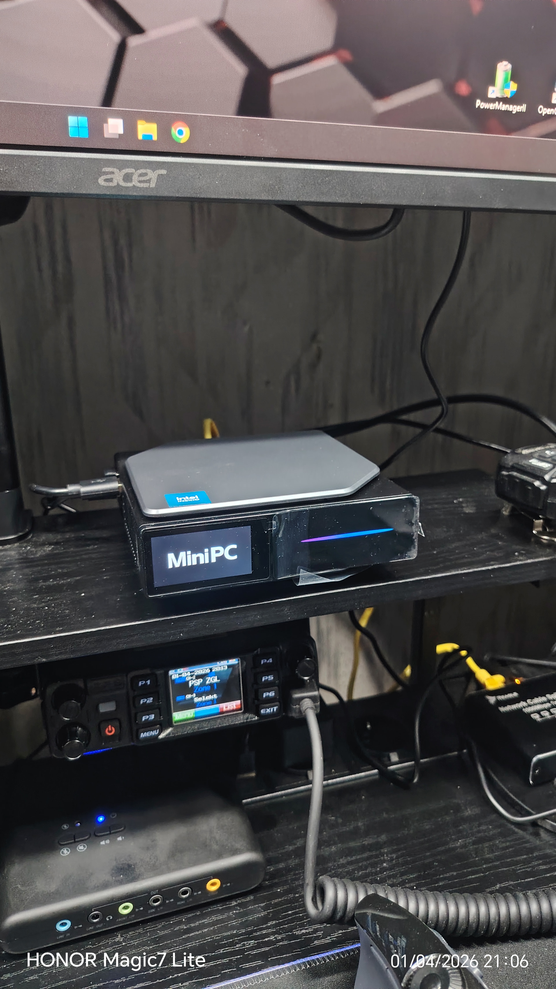

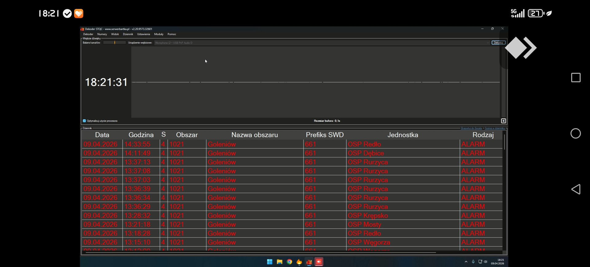

Cześć wszystkim. Nie wiem czy temat się już pojawiał wcześniej ale po zmianie PC, a właściwie mini PC na Fire Bat Alder Lake 150N pojawił się problem z nasłuchiwaniem sygnału z karty dźwiękowej. Nadmienię że zello normalnie słyszy i przekazuje sygnał. Dekoder natomiast po jakimś czasie zasypia a spektrogram i wskaźnik poziomu sygnału staje w miejscu. Co może być przyczyną?

Wszystkie opcje oszczędzania energii są ustawione na tryb wysokiej wydajności. W systemie dźwięk dochodzi i jest słyszalny. Tak jak nadmieniłem wcześniej Zello też słyszy i przekazuje dźwięk podczas gdy dekoder “śpi “. By ponownie nasluchiwał muszę zatrzymać i uruchomić dekodowanie. Jest to karta wewnętrzna(wbudowana). Spróbuję z kartą na USB.

Dziś rano ustawiłem kartę wewnętrzną dla dekodera i ku mojemu zdziwieniu działa bez zawieszania się. Nie zmieniałem nic w ustawieniach itp. Nie mam sensownego wytłumaczenia na to. Komputer dekoder… nic nie było restartowane. Wszystko włączone cały czas 24/7. Czarna magia :see_no_evil_monkey:
