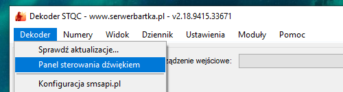

Nasłuchiwanie urządzenia wejściowego
1. Uruchom dekoder i wybierz Panel sterowania dźwiękiem

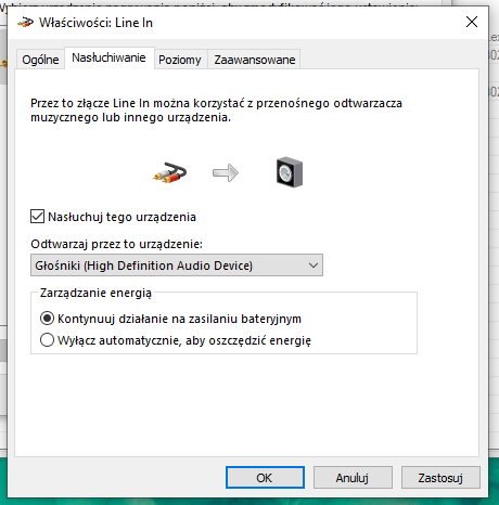

2. W zakładce Nagrywanie kliknij dwukrotnie na urządzenie wejściowe
3. Przejdź do zakładki Nasłuchiwanie
Zaznacz ptaszkiem Nasłuchuj tego urządzenia, wybierz urządzenie wyjściowe i potwierdź zmiany przyciskiem Zastosuj w prawym dolnym rogu.

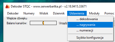

Konfiguracja nagrywania dźwięku z radia przy użyciu dekodera
1. Wyłącz dekodowanie na czas zmiany ustawień
2. Przejdź do ustawień nagrywania
3. Włącz funkcję
Zalecane jest zaznaczenie również limitowania ostatnich nagrań, w takim wypadku dekoder będzie pracować podobnie do nagrywarki monitoringu, co pozwoli zaoszczędzić miejsce na dysku.
Nagrania znajdują się w folderze Nagrania obok pliku dekodera. Można ten folder wywołać po kliknięciu w Szacowane użycie dysku w oknie Opcje nagrywania dźwięku.
